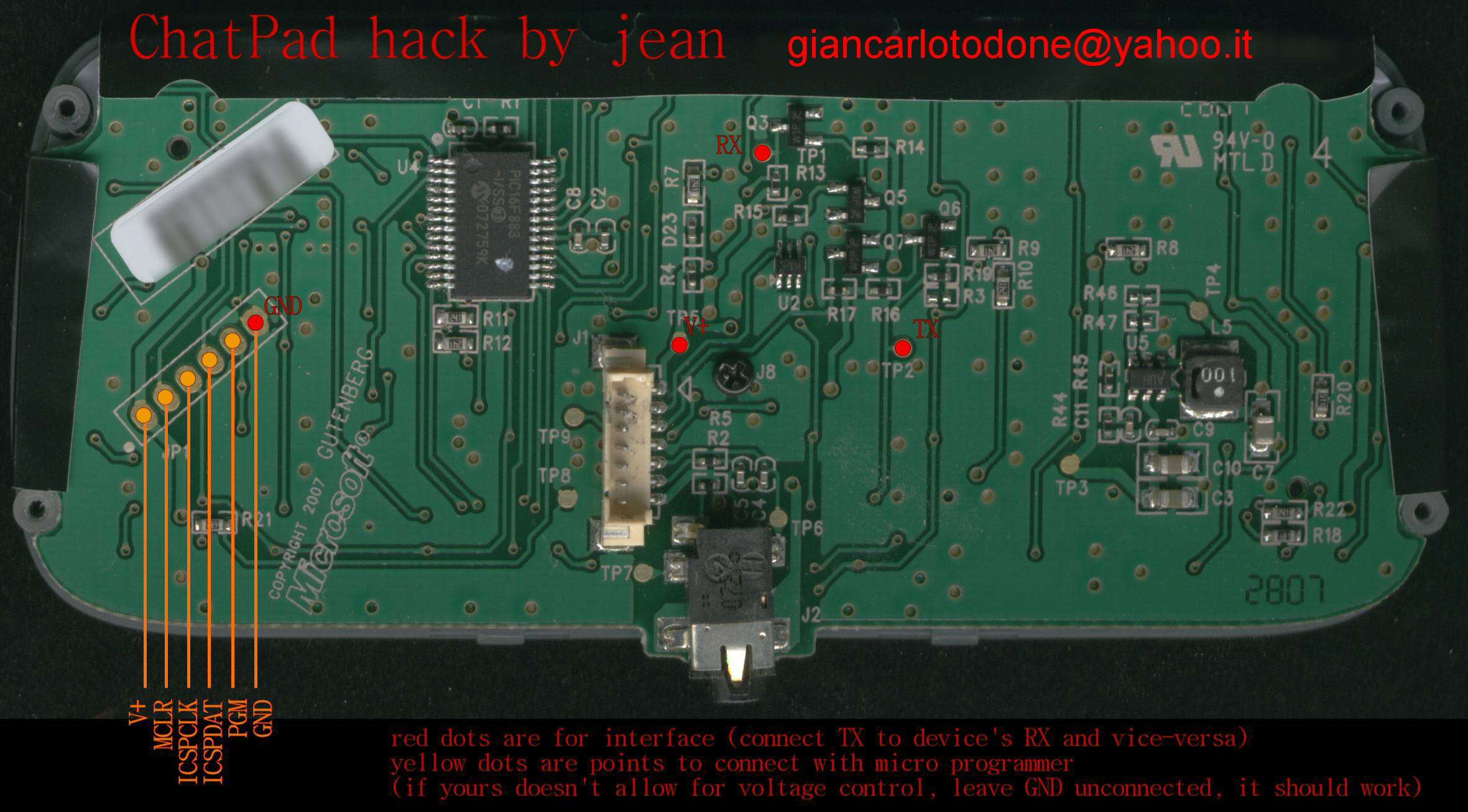

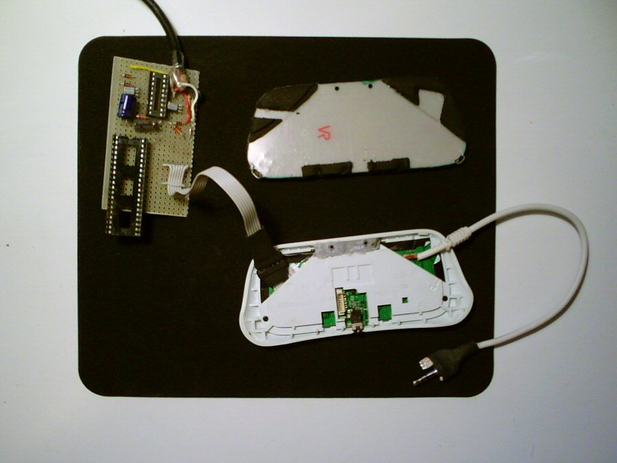

Das Xbox Teil ist ja interessant!! Was "spricht" die Tastatur denn nach aussen hin?
Ich habs versucht sie am PC zu betreiben, leider tut sich da nichts keine Treiber Unterstützung oder was ich jetzt nicht weiß sie Könnte auch ein RS232 output haben !!!
allerdings wurde die Tastatur ja schon für die PSP Gehäckt mit einem PIC Programmer nur bin ich kein Programmierer, hab aber zumindest ein paar links die den Profis hier helfen könnten
http://www.jdm.homepage.dk/easypic.htm
http://forums.ps2dev.org/viewtopic.php?t=9804&postdays=0&postorder=asc&start=0
