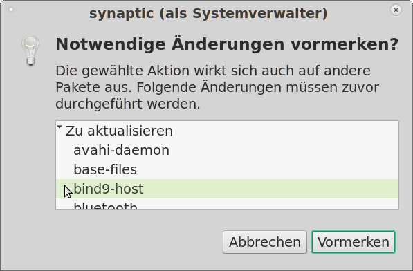

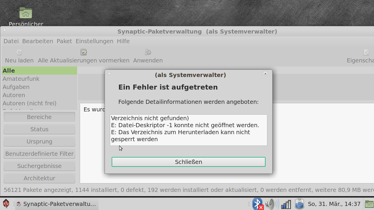

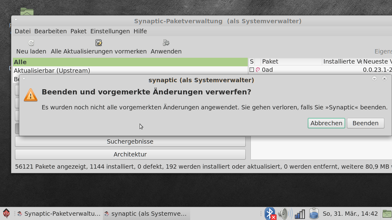

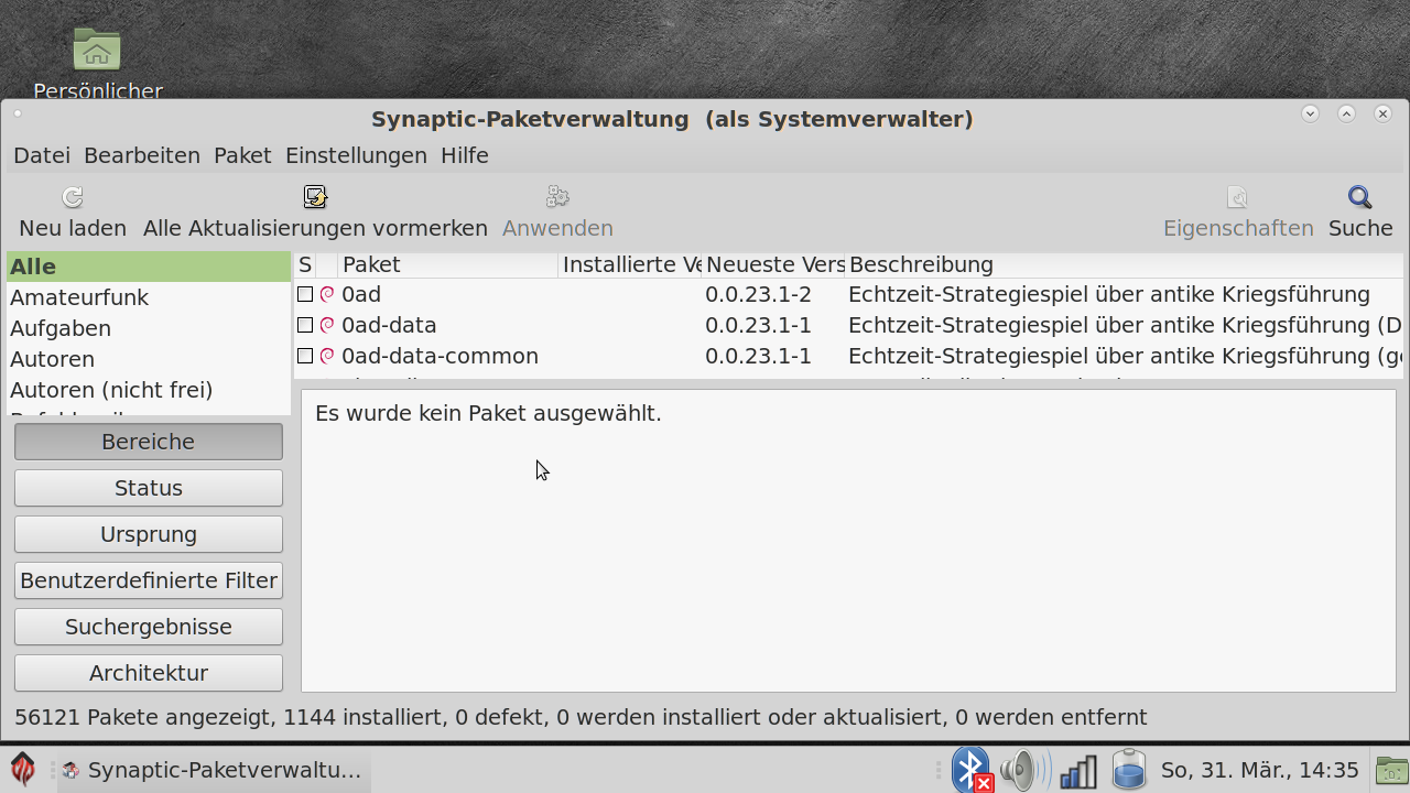

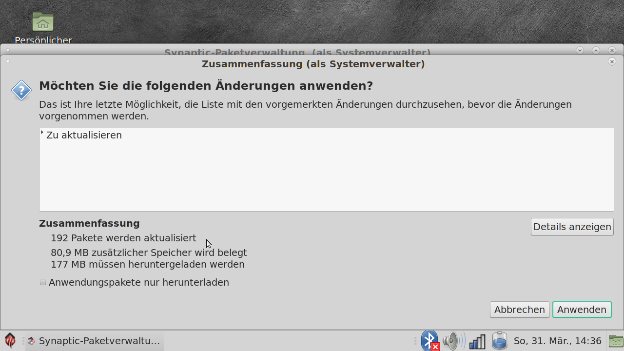

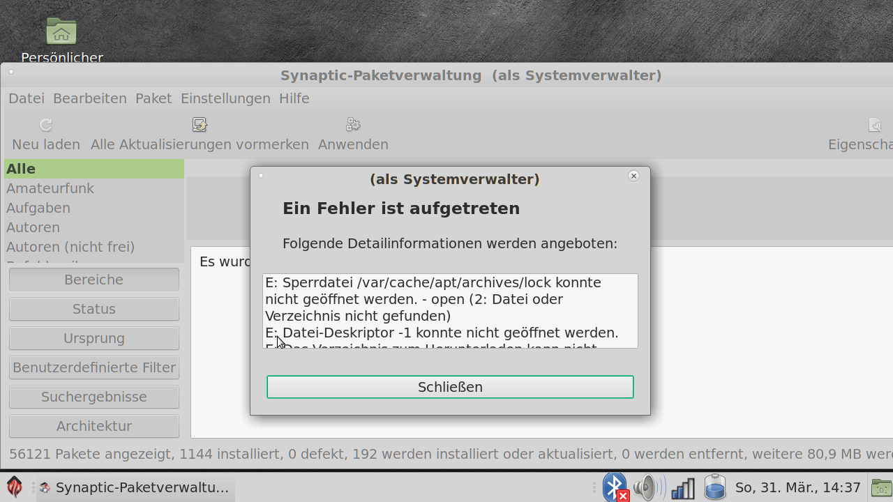

Ich starte die Synaptic Paketverwaltung (Bild 1), wähle die Aktualisierung der Pakete (Bild 2), will die Aktualisierung anwenden (Bild 3), dann kommt der Fehler (Bild 4+5) und schlussendlich komme ich aus dem Programm nur raus, indem ich die Änderungen verwerfe....

Ich glaube das Problem ist, dass er die Datei nicht anlegen kann (deshalb ist sie dann nicht da, und weil er keinen Lock anlegen konnte bricht er ab). Und das hat wahrscheinlich mit den Berechtigungen vom Ordner zu tun ... oder der Ordner ist nicht da.
