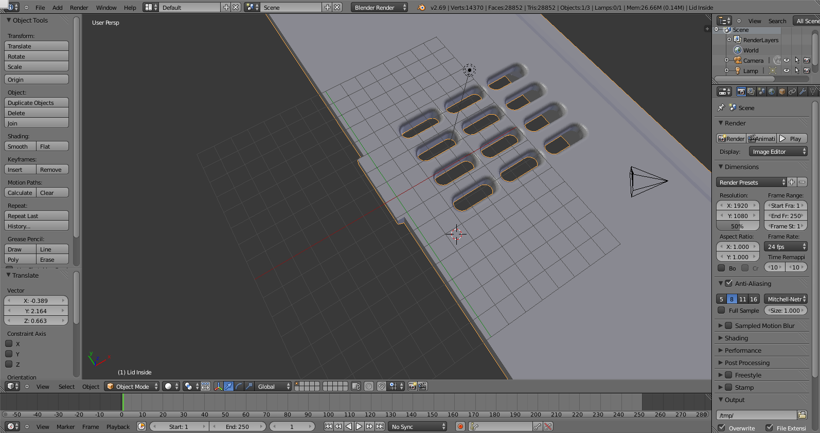

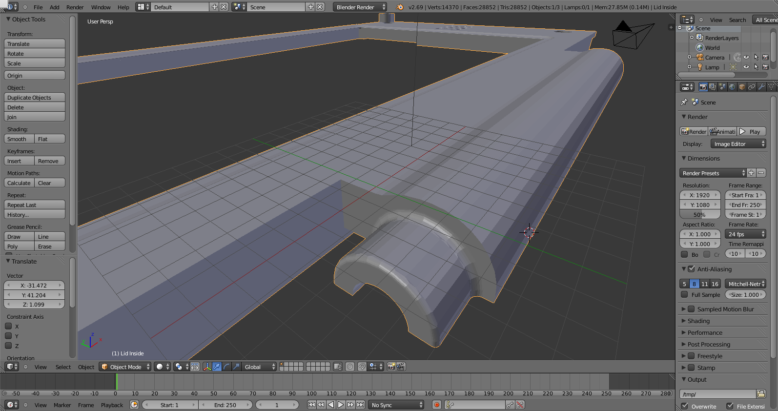

<t>Geht mir mehr um den Digitalen Teil, heißt Anpassungen vornehmen, damit zum Beispiel die Clips, welche in der Plastikversion am Deckel die Festigkeit geben (siehe 2. Screenshot), in der Aluversion nicht verhindern das wir es zusammenbauen können (sehr umständlich ausgedrückt).<br/>
Das Teil das man sieht kommt halt in eine Aussparung in dem anderen Teil, dafür muss der gesammte Deckel leicht gebogen werden. Das ist mit Alu natürlich nicht so gut machbar., muss also weg und die Aussparung muss ausgefüllt werden. <br/>
Macht mir aber weniger sorgen als die Frage, wie ich die Rundungen ohne Kugel bzw das gegenteil davon-Fräser fertigen soll, auf der 5 Achs wäre das deutlich leichter als bei mit, ich kann ja nur von oben bzw 45° links oder rechts gekippt arbeiten... Muss man sich was einfallen lassen, wenn jemand werkzeugvorschläge mit 8mm Schaft hat, immer her damit.<br/>
Verzeiht mir die riesen Bilder, es ist spät und ich hatte keine lust die jetzt noch zu skallieren<br/>
-- Di Jun 17, 2014 00:42 --<br/>
EDIT: 90€ für einen Viertelrund-Fräser und 50€ für nen Radienfräser o.O?! Und das für so ne kleine Maschine, ich bekomm das heueln...</t>

Re: Hardware Offenlegung: Endlich!
<r>AHhh....Ok jetzt weiss ich was du meinst !<br/>
Du kannst bei deiner Fräse also quasi nur eine "Sechskantform" ausfräsen<br/>
weil du nur in 45° Schritten deine Machine kippen kannst<br/>
(mal Amateurhaft augedrückt <E>:-D</E> )<br/>
Bei den Clips Am Displayteil könnte man doch <br/>
die zwei Clips links und rechs an den Lautsprechern<br/>
weglassen so das es nur oben eingehängt wird?<br/>
Ich denke die 4 Schrauben würden genug<br/>
Stabilität gewährleisten!<br/>
Man könnte auch dort wo sich die (jetzt mal theorisch weggelassenen)Clips<br/>
befanden eine Auflagefläche am unteren Gehäuseteil anbringen,<br/>
so das sich Der Vordere Teil links und recht am Rand nicht ganz in der Schwebe befinden!</r>

Aber Du hast recht. Ein zusätzlich beweglicher Kopf würde helfen. "Nur" 3 "starre" Achsen wird schwierig. Werkzeugauswahl ist auch schwierig. Je kleiner der Radius, desto kleiner auch das Werkzeug und zerbrechlicher ... Kugelkopf hilft, ok. Umspannen sollte man auch vermeiden...<br/>
Dann wäre es natürlich gut nur wenige verschiedene Radien zu habe. Klar kann ein grösser Radius auch mit einem kleinen Fräser gefräst werden...<br/>
Bei den Clips stimme ich Cyberterror666 zu. Weglassen.</r>

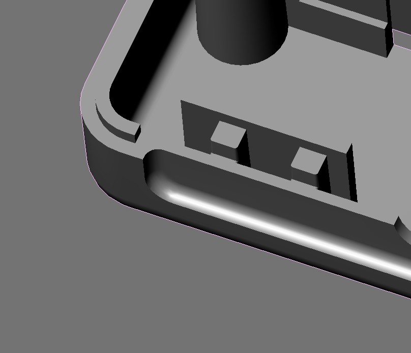

<r>Zum Thema Rundungen nochmal: Die Einbuchtung an der Pandora Front ist im Original eh ziemlich blöd abgerundet, negativer Radius nach innen, sehr strange, das gibt diese hässliche scharfe und dadurch unsaubere Kante an der Außenseite. Sowas stört mich ziemlich. ^^ Besser wäre ne "positiv" abgerundete Kante oder halt einfach ne 45° Abschrägung an den Kanten (keine 90°). Sollte relativ simpel zu machen sein, benötigt keine Rundungen und sieht trotzdem viel sauberer aus als das Original. <E>:)</E><br/>
Hier das Originalgehäuse mit scharfer kante außen:</r>
<t>Da könnte man einfach ne Fase setzen im 45° winkel, das dürfte das ganze einfacher machen.</t>
<r>DAS war der Begriff, danke. <E>:D</E><br/>
Ich hätte diese Rundung da auch besser als "konkav"bezeichnen können, also nach innen gewölbt. Besser würde konvex passen, also nach außen gewölbt. Oder halt wie schon erwähnt 45° Fase, fertisch. ^^</r>
<r>Ja das ist wohl wahr,das stört mich auch am original Gehäuse <br/>
das hätt man sicher eleganter lösen können als dort ein Scharfe Kante anzubringen !<br/>
Abrunden ? Gute Idee und warscheinlich einfacher zu Lösen wie das Originalvorbild <E>;)</E> <br/>
