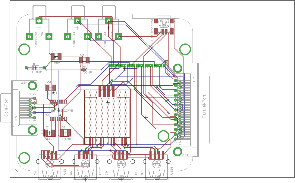

Hallo,
ich habe ein austausch Board für die GP2x-Cardle gemalt.
Diese ermöglicht nach dem Austausch der Platine den WIZ am Cardle zu betreiben, weitere Bilder folgen nach der ersten Fertigstellung der Platine.
Schönen Gruß
Rene
