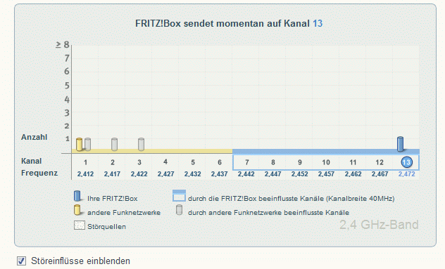

Wir haben ein altes Haus mit vielen alten Holzbalken in den Wänden. Die Wände sind trocken aber trotzdem hab ich schon 5m vom Router eine deutlich schlechtere Verbindung durch 2 Holzwände durch. (Zimmer mit Holzpaneelen zusätzlich verkleidet).
Man kann also durch Betonwände ne bessere Verbindung haben als durch Holzwände, klingt komisch, ist aber so. ;)
EDIT: hier mal mein WIFI, ich behaupte mal ich wohne eigentlich im WiFi Paradies, kaum fremde Funknetze oder Störungen, das sähe in der Grossstadt sicher anders aus.

Und es ist bekannt, dass der Pandora die "unteren" Kanäle *weit* lieber hat, als die hohen. ;)
Da hab ich EDs Aussagen aber anders in Erinnerung. :-??? na egal, das kann man ja testen, leider muss man dann glaube beim Kanalwechsel nochmal die Verbindung neu machen, zumindest das WIFI Passwort eingeben. Wo hab ich das nur.... :-???
