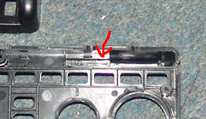

Aber sach mal, haben die den Schlitz für das LCD Flachbandkabel vergessen? Oder muss man das selbst reinschneiden? Oder kann man ihn nur nicht erkennen? Aber in der Gußform ist auch nichts zu sehen!

Was du Beschreibst ist der Deckel in dem das LCD drinne ist! Unter diesem wird das Kabel im mittelteil des Scharnieres gerollt, ja! Aber an der Unterseite sollte der Schlitz sein, der ED's LCD kabel geschrottet hat!
c3po hat recht, da muss ein Schlitz sein wo der connector durchgesteckt werden muss. Tja, das sind dann wohl die nächsten zwei Wochen :huh:
Vergesst nicht, dass das nur eine Seite der Gussform ist. Ich kann den Schlitz gut erkennen.

Es mag ja an der schlechten Fotoqualität liegen aber auf dem ersten Foto oben links ist kein Schlitz zu erkennen.
Naja, is wahrscheinlich einfach nur wegkomprimiert.

Ist doch sehr deutlich zu erkennen der Schlitz...

Wieso "Schlitz"? Ich will da gar keinen Schlitz sehen. Sieht man beim NDS einen Schlitz wo das Flachbandkabel offen liegt an der Verbindungsstelle zwischen Deckel und Gehäuse? Das währ ja ein großer Schwachpunkt, da das Kabel an der Stelle ja immer geknickt werden würde. LCD-Kabel werden (wenn man es richtig macht) KOMPLETT durch das hohle Scharnier gejagt, da sieht man von außen rein gar nix und somit hat man auch keine Schwachstelle, ich hoffe, die Pandora-Devs ham das bedacht. Hier, mal eine Skizze zum besseren Verständniss, wie ichs meine:

So ist das eigentlich Standard. Du kannst ein Flachkabel nicht einfach aus dem Gehäuse von unten durch einen simplen Schlitz in den Deckel stecken. Das hält keine 5 Minuten. Das Pandora-Team schrieb zwar mehrmals, dass das Kabel im Scharnier gerollt wird, aber das nützt dann auch nix mehr, wenn ein Teil des Kabels einfach am Schlitz abgeknickt wird. ;)
Ich hoffe daher, dass der Schlitz nur zum einfädeln da ist, denn ansonsten währe dies eine eindeutige Fehlkonstruktion.

Genau so ist es wohl. Ich habe in Erinnerung, dass ED sagte das wäre nur zur Montage nötig. Bei der feritg montierten Pandora geht das Kabel dann natürlich gerollt und gut geschützt durch's Scharnier.
Der connector is starr und kann nicht gebogen/gerollt werden. Und der connector is sehr lang, siehe blog Fotos. Daher ist der Schlitz nötig.
