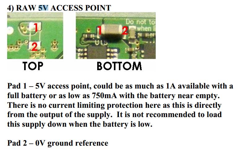

hab hier eine gute echt Stelle gefunden 5 Volt abzugreifen.
Da müsste ich ein Kabel mit Wiederstand oder LED so machen dass am anderen Ende 3 Volt herauskommt.
Mein Bruder macht das immer mit LEDs an dem Kabel :-D
Die Frage ist nur ob nach der Spule die ja nicht mehr
am Board ist auch wirklich schon die 3 Volt ankommen sollen oder die 5 Volt.
Wiederstände oder LEDs hab ich hier keine als Ersatz,müsste ich bestellen so ein kleines Teil.
Oder irgendwo runterlöten an etwas das ich nimmer brauche.

Die Idee ist einfach aus den 5 Volt dann 3 Volt zu machen mit einer Diode.
