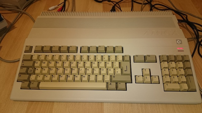

<r>Eigentlich wollte ich den ganzen Commodore "Krempel" los werden. <E>;)</E> <br/>
Lediglich einen Joystick hatte ich behalten und wollte "mal wieder ein wenig" mit meinem alten A500 zocken.<br/>
Naja, so fing der ganze ***eiss an. <br/>
Hab heute von IngoReis noch ein neues Mitglied für meine Amiga-Familie bekommen.<br/>
Nach "nur" 4 Stunden Grundreinigung und anschliessendem "Tastaturscrabble" (die Tasten hatte ich alle runter), sieht der neue bis auf einen nur noch leichten Gilb und ein paar Schönheitsfehlern wieder ganz passabel aus.<br/>
OK, sollte nur so ne Story am Rande werden. <E>:-)</E> <br/>
Nun hab ich zu dem Neuen mal ne Frage. Dieser hat Kickstart 1.2 und soll ein Speicherkarten-Laufwerk bekommen.<br/>
Reicht für die HxC Floppy das Kickstart aus oder muß ich auf 1.3 upgraden ?<br/>
Bei Ebay gibt es das Laufwerk für derzeit 111 Euro. kann man mit der Version ohne große Lötarbeiten etwas anfangen ? Das Display scheint ja auf die Platine gesteckt. D.h. es fehlt ein Kabel um das Display extern zu verbauen, richtig ?<br/>
Müssen die Taster auch umgebaut werden, oder gibt es Anschlusspins um separate Schalter aus dem Gehäuse heraus zu führen ?<br/>
Auch wenn meinen Fragen vielleicht blöd klingen, bin da noch nicht so richtig in die Materie eingearbeitet.<br/>
Als DAU Alternative bleibt mir ansonsten wohl "nur" das ACA500. Find ich zwar auch ganz toll, hätte aber lieber eine integrierte Version.</r>

<r>Schöne Bilder,na da hast aber laange gereinigt,müss ich auch mal machen hier mit meinem <E>;)</E> <br/>
Ja Kickstart 1.3 und 3.1 wären beim Aca500 dabei.<br/>
Was bei mir leider nicht geklappt hat ist die Chipramerweiterung übers ACA500<br/>
Ich habe trotzdem leider nur nen halben MB Chipram.<br/>
Will mehr Chipram,könnt ihr was empfehlen?<br/>
Oder gibts Modplayer die Fastram nutzen für den Amiga?<br/>
(vielleicht auch den Agnus Tauschen?)<br/>
Wenn ja welchen soll ich reintun?<br/>
Ich erinnere mich an Worte von Damals wie "Fat Agnus"<br/>
Um die ADFs auf die Disks zu bekommen nehme ich TSGUI das geht echt gut.<br/>
Ob das SD Laufwerk mit 1.2 läuft kann ich leider nicht sagen.</r>

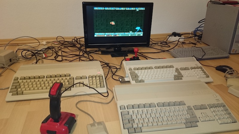

<r>2 gute Neuigkeiten auf meiner Amiga Seite:<br/>
Das Aca500 kann den Amiga auch dazu veranlassen vom externen Floppy zu booten.<br/>
Also kann ich ja mal nach ner externen HXC Vadiante schauen <E>;)</E> <br/>
Und der gute alte Hippoplayer lädt meine Module und Sounds in den Fast Ram.<br/>
Somit kann ich jetzt bis 1.5MB grosse Mod Dateien öffnen und abspielen <E>;)</E></r>

<t>Ich habe mir die letzten Tage mal wieder ein wenig Nachschub für meinen Amiga 1200 besorgt.<br/>
1084S-D2 Monitor (äußerlich ziemlich durchgerockt, aber funktionstüchtig und billig (ca. 15 Euro inkl. Versand)).<br/>
4GB CompactFlash ADF Transferkit.<br/>
4GB CF Festplatte, die mir ein User bei Lemonamiga mit ClassicWB eingerichtet hat. Dann muß ich mich nicht selber mit rumärgern und ich weiß, dass die Karte auch vom Miggie erkannt wird.<br/>
Und last not least eine ACA1220 mit 128MB Fastram. Was soll ich bloß mit dem ganzen Speicher anfangen? Eine riesige RAD? Macht eigentlich auch keinen Sinn, wenn die Festplatte schon eine Art SSD ist. Ich wollte schon immer mal wieder mit Imagine und Cinema4D herumspielen, aber selbst dafür hätten 16 oder 32MB locker gereicht, für WHDload erst recht.</t>
