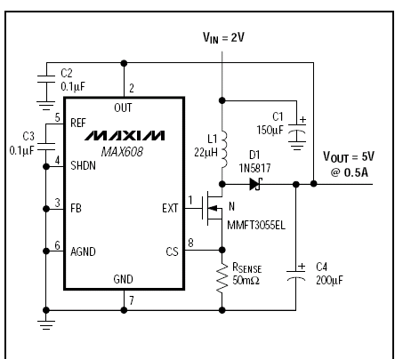

eine geeignete Schaltung
Nimm irgendwelche Batterien, die möglichst viel Energie speichern, häng einen DC/DC-Umsetzer dahinter, den Du nach den Angaben des Datenblattes entsprechend beschaltest, damit er Dir stabil 5V liefert, und fertich. Näheres kannst Du auch den Conrad-Fachverkäufer Deines Vertrauens fragen... :)

Ich würd auch sowas machen, bzw hab mit sowas meine Cradle vom GP2x repariert.
VT: Du kannst es mit dem richtigen Step-Up auch mit 2 Akkus betreiben
Wichtig wenn du sowas bestellst ist die Stromfestigkeit aus meinem kann ich nur 200mA saugen. (Obwohl er glaub ich 500 können sollte (Warscheinlich bei ein Paar Werten vertan)).
Solltest du die Schaltung brauchen schick mir ne PN.
Glaskugel: Pufferkondensator am Ausgang zu klein?

Hab das Teil mal wieder aufgeschraubt und mein Gedächtnis wiedermal benutzt:
Der Step-Up ist ein Max 608 und ich hab diese Schaltung aus dem Datenblatt nachgebaut:
file.php
Realwerte:
C1= 200µ
C4= 100µ
Fet: k.A IC Gehäuse mit 2 FET's (Hab ich Parallel geschaltet)
Diode: Irgendwas schnelles
Ich glaub das der Rsense nicht genau passt, aber das ist schon ein paar Monate her^^
Wenn ich schon soviel schreib kommt ein Bild vom Aufbau auch dazu -_-
mfg
Beltar
PS: Der IC kann glaub ich 1A+
PS2: Ich brauch ihn eh nur für Maus und USB Stick, da reichen 200mA auch :D

Beltar said:
Realwerte:
C1= 200µ
Sollte auch so passen, der puffert wohl nur die Eingangsspannung, mehr ist da im Zweifel besser.
C4= 100µ
Bing. Ausgangspuffer zu klein.
Schnell schadet nicht (deshalb ist das ja eine Schottky-Diode in der Schaltung), wichtiger ist aber, dass die Schwellspannung der Schottky-Diode niedriger ist als bei einer normalen Diode, das bedeutet entsprechend weniger Verlustleistung, immerhin geht der gesamte Ausgangsstrom durch die Diode.
Der Rsense wirkt sich direkt auf die Ausgangsspannung aus. Wenn Du da ziemlich genau 5V hast, sollte er schon passen.
Hübsch... :)
Der IC macht ja erst einmal nicht die Leistung/den Strom aus, der regelt sie nur. Der Strom fließt in der externen Beschaltung. Natürlich kann aber auch der beste DC/DC-Umsetzer nichts leisten, wenn nicht genug Leistung am Eingang zur Verfügung steht.

Ups: seh grad ich hab die Ko's vertauscht (Cout geht auf den Eingang der Cradle (sehr verwirrend ^_^ ))
Cout= 200µ
Cin=100µ
Stimmt 0,3 und 0,6(7)V.
Die Teile hab ich alle von meinem Vater, der is auch schon lange im Hardware Geschäft tätig, der sollte mir das richtige gegeben haben.
Ich bin zwar auch Elektroniker aber eher in die Richtung Software und erst am Anfang der Karriere :D
mfg
edit1:
Die Ausgangsspannung regelt der Pin2 auf 5V, da sollte der Rsense nichts machen. (Auch bei der 12V und der 3,3V Schaltung ist dieser gleich ;-))
