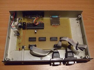

Ja, na klar kann man das auch auf Lochraster aufbauen, obwohl es dann mit dem AD724 etwas schwierig wird. Ich habe die SCART version also ohne AD724 schon mal auf Lochraster aufgebaut:
Die 4 kleineren DIL-Schaltkreise sind übrigens 4021 Schieberegister, die bei mit 2 SNES Gamepads nachbilden. Die Eingänge gehen dann auf 2 9 polige D-SUB Stecker, an die ATARI kompatible Joysticks angeschlossen werden können.
