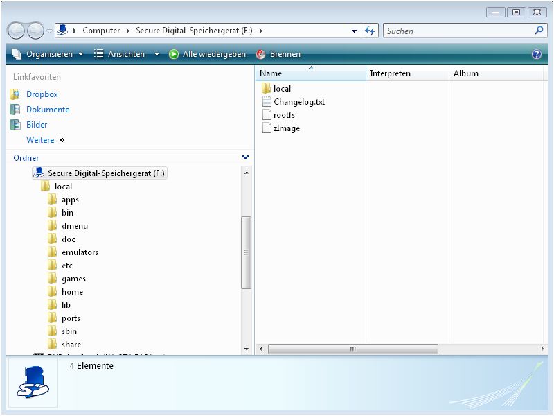

Nur mal fürs allgemeine Verständnis, so müsste die SD Karte aussehen:
Welches local Pack verwendest du?
Passt die zImage Version?
Hast du mal versucht den Dualbooter neu zu installieren?
