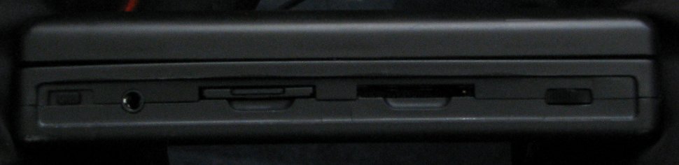

2. Meine Pandora ist etwas verbogen, so dass die Gumminippel am Bildschirm funktionslos sind (berühren die Pandora nicht). Der Schirm liegt mittig zischen den SD-Karten-slots auf, Plastik auf Plastik. Siehe Bild im Anhang. (Das war von Anfang an so und hat nichts mit der eingesteckten SD-Karte zu tun)
Ist das normal? Ist das bei anderen auch so?

Das verbogene Gehäuse ist bei mir auch so, das ist wohl ein Alleinstellungsmerkmal der Pandorae :P Den Rest hatte ich bisher noch nicht
dito
Wenn man mit angeschlossener Maus auf einem Tisch spielen möchte, würde ich empfehlen,
drei bis vier Filz- oder Gummipads aus dem Baumarkt oder gleich ein angepasstes abgerichtetes Plättchen unter das Gehäuse zu kleben
um die Biegung auszugleichen und das Kippeln zu vermeiden.
Sind die neuen also immernoch verbogen?
Das mit dem verbiegen ist ziemlich nocrmal. Ich glaube es gibt noch keine Pandora, wo das absolut gerade ist :)

Die Biegung sieht happig aus. Ein klein wenig verbogen sind die Gehäuse ja alle, aber nicht so stark.
Also ich habe aufmerksam verglichen und das Foto oben könnte tatsächlich von meiner sein, haargenau.
Deshalb kippelt es beim Tippen auf dem Tisch auch so stark...
