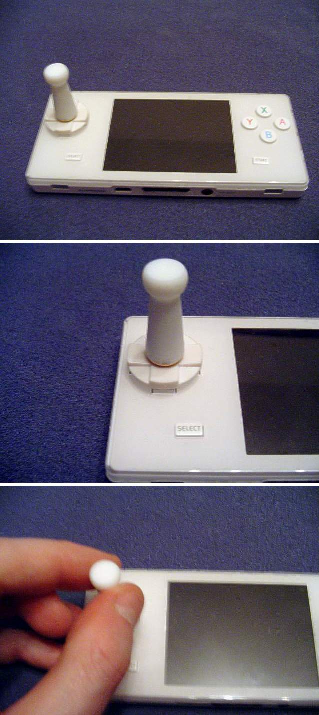

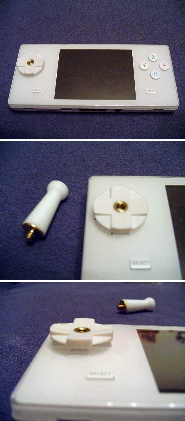

hier einige bilder meines selbstgebastelten aufschraubbaren joysticks für meinen dingoo.
damit lassen sich jetzt endlich die special-moves in einigen fighting-games ausführen. zwar nicht so gut wie mit einem richtigen digital-arcade-joystick, aber auf jedenfall besser als mit dem gamepad alleine.
das aufgeklebte pad ist als psp-zubehör erhältlich und etwas im durchmesser verkleinert (auf 21mm). den griff habe ich mir von einem kumpel aus kunststoff drehen lassen.
ich habe den griff oben gerade gelassen und mit einem kleinen durchmesser versehen, damit man auch lenken kann, indem man den daumen oben auflegt. ich bevorzuge aber die griffhaltung, die man auf einem der bilder sieht, oder spiele nur mit dem pad. selbst das gamepad alleine lässt sich jetzt besser lenken, vor allem die diagonal-richtungen.

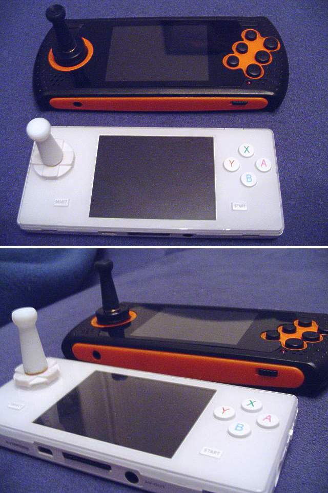

für mein mega-drive-gopher hab ich das gleiche gemacht, wie man auf den pics sieht. dieses bild hab ich auch in ein forum gestellt, welches das gopher behandelt.

Ist das neue Pad auf das "alte" aufgesetzt oder musste dafür das Case öffnen?
das psp-set hatte ich von deal-extreme, es war dieses hier:
http://www.dealextreme.com/details.dx/sku.11330
hier das gleiche in schwarz:
http://www.dealextreme.com/details.dx/sku.3644
es gibt dort eine riesen-auswahl an produkten, vielleicht gibt es ja solche sets in denen nur pads enthalten sind und nicht noch jede menge anderer sachen, wie in diesem fall die 6 stück button-aufsätze. griffe gibts natürlich keine, die muss man sich selbst drehen, oder notfalls irgendwas anderes zweckentfremden, wenn es ähnliche form hat.
es LOHNT SICH sogar echt im moment welche zu kaufen, denn wie ich sehe sind die momentan, was man kaum glauben kann, FRACHTFREI erhältlich. und dies aus hongkong, nicht schlecht!
das case muss man nicht öffnen, das pad wird aufgeklebt. jedoch empfehle ich NICHT die von haus aus auf der pad-unterseite befindlichen klebestreifen. denn wenn man einen stick benutzt wird durch die hebelwirkung mehr kraft ausgeübt und das pad hält dann nicht richtig. deshalb die klebestreifen KOMPLETT entfernen und entweder einen guten sekunden-kleber nehmen oder silikon-kleber (den habe ich benutzt).

POGOFUN, wie ich sehe hast du dich für das andere der beiden steuerkreuze aus dem PSX-set entschieden :P sieht auch prima aus. du solltest es allerdings noch etwas im durchmesser verkleinern, von 25 mm auf 21 mm, dann entspricht es genau der grösse des original-dingoo-pads, ansonsten steht es aussen über, was nicht so toll aussieht. wenn du es fertig hast, dann stell mal noch ein bild hier rein, würde mich interessieren wie es dann aussieht.
es wäre vielleicht noch sinvoll, wenn du die kugel des zweiten sticks am oberen teil gerade machst und mit einem kleinen radius nach innen versiehst, denn dann kann man auch spielen indem man den daumen oben auflegt. ich kann in dieser haltung auch ganz gut spielen, zwar keine FIGHTING games aber zum beispiel JUMP AND RUN sachen, wie z.b. SONIC. aber musst du selbst mal ausprobieren wie es am besten klappt. man kann sich ja beliebig viele sticks in den verschiedensten formen machen, je nach lust und laune :-)
zum aufkleben empfehle ich dir silikonkleber, das hält prima bei mir und hat noch den vorteil, daß man das aufgeklebte pad notfalls auch mit etwas druck wieder spurlos abziehen kann, was bei sekundenklebern, die zum beispiel die oberflächen anlösen, nicht möglich ist. nur nicht zuviel auftragen, damit nichts seitlich herausläuft. vorher aber UNBEDINGT die selbstklebenden streifen unten komplett entfernen (das hatte ich ja zu anfang auch schonmal erwähnt).
REMAXX, das gameplay damit ist zwar nicht so gut wie mit einem arcade-stick, ist ja klar, aber bei einigen spielen, wie zum beispiel FIGHTING GAMES, komme ich persönlich mit dem aufschraubbaren stick wesentlich besser zurecht als mit dem pad. was soll es denn für probleme mit richtungswechseln geben? nein, das klappt gut. selbst wenn man jetzt nur mit dem aufgeklebten pad spielt (also den stick abschraubt), lassen sich die diagonalrichtungen besser lenken als auf dem original-pad. wahrscheinlich auch, weil es nun ja etwas höher heraussteht. benutzt man den stick, sollte man aufgrund der hebelwirkung logischerweise mit gefühl lenken, damit man nichts kaputt macht :juhu:
