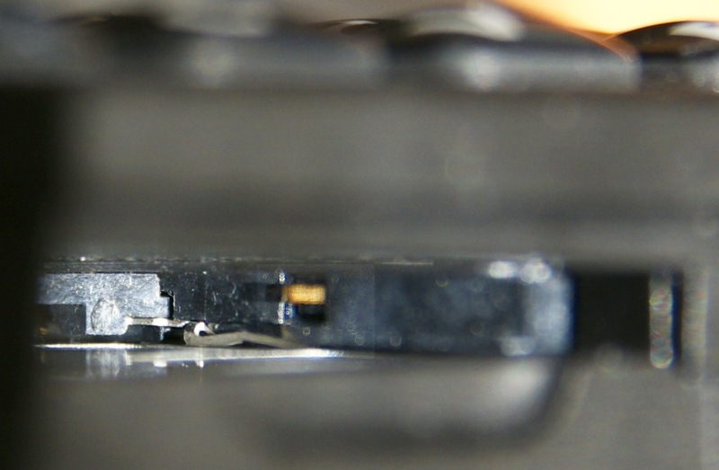

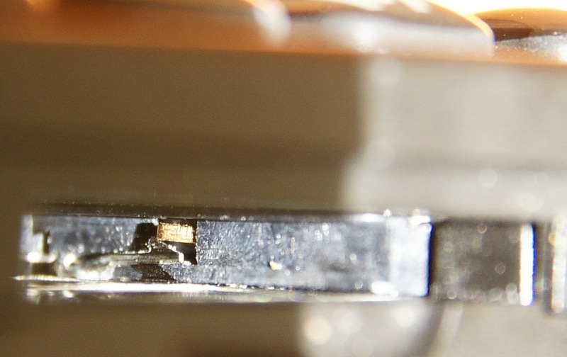

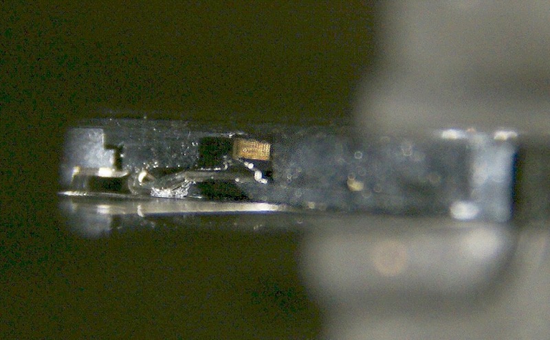

Habe mal versucht es auf Chip einzufangen... leider ist ja bekanntlich die Tiefenschärfe bei Makros verdammt klein, deswegen ist entweder nur die Spitze oder das Ende des Häkchens scharf...
PS: kann mir jmd sagen, wie man die Bilder "verstecken" kann, sodass sie nicht gleich komplett angezeigt werden, sondern nur so ein kleiner Aktivierungsbutton?
Der Linke Slot funktioniert und schaut so aus (der Widerhaken befindet sich im unschärferen Bereich unter dem goldenen Kontakt):
Der Rechte Slot (Häkchen steht nach oben ab):
Wäre das ohne Aufschrauben zu lösen?

Du kannst mal versuchen, den Haken mit einem flachen Schraubenzieher vorsichtig nach unten zu biegen.
Wenn Du das nicht hinbekommst, mache reparier ich das Ding natürlich gerne für Dich.
