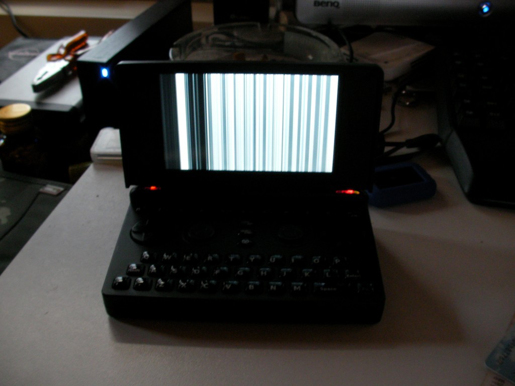

Hatte heut meine Pandora wie immer aufgeklappt mit ladekabel auf dem schreibtisch stehen
Und aus dem nichts sind plötzlich nurnoch weiß-schwarze striche auf dem screen zu sehen (bild im spoiler)
seit diesem vorfall geht nichts mehr, der screen bleibt einfach schwarz, die beleuchtung geht zwar an und sie bootet ohne problem aber sonst passiert nix
hatte schon den akku 30min rausgenommen, ohne akku nur mit ladekabel eingeschaltet
es gibt einfach überhaupt kein bild, garnichts
hoffe nicht das bei mir jetzt plötzlich auch das LCD kabel defekt ist :(

Halte beim Booten (direkt nach dem Einschalten!) bitte mal die rechte Schultertaste gedrückt.
Erscheint ein Menü? Oder nur die Striche?
Sieht mir leider nach einem der defekten Kabel aus... warst ja auch einer der ersten.
Wird bei mir natürlich ausgetauscht.

Das Problem mit dem defekten Touchscreen im anderen Treadth konnte vom User selbsgeflickt werden da nur der Stecker Schief war, aber wenn der ganze Bildschirm verrückt spielt wie bei dir braucht es ein neues Kabel, das ist etwas Kompliziert zu wechseln da der Bildschirmoberteil verklebt ist
Es KANN auch sein, dass der Stecker rausgerutscht ist - das kannst Du selber reparieren (und ggf. mit Klebeband fixieren).
Es klingt aber ziemlich nach dem LCD-Kabel-Problem.
Waum jetzt? Nun, wenn auf das Kabel Druck ausgeübt wird, kann das jederzeit passieren.

Hat sich erledigt :rotfl:
Hab die Pandora aufgeschraubt, einmal das LCD kabel ganz vom stecker entfernt und wieder eingesteckt (es war nicht verrutscht oder so)
jetzt läuft sie wieder wie vorher :D ^_^ ^_^ ^_^ ^_^
nochmal glück gehabt das es nichts schwerwiegenderes war
