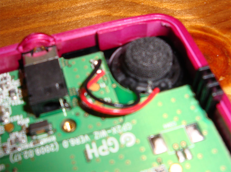

Hallo,
da ich von ED eine offzielle Erlaubnis bekommen habe den Wiz zu öffnen, habe ich jetzt mal nachgeschaut. Die Kabel scheinen alle dran zu sein. Zumindest Auf Board-Seite. Die Lautsprecher Seite ist leider voll isoliert, so dass ich nicht ohne was kaputt zu machen, nachmessen kann ob die Kabel defekt sind. Jedoch halte ich´s inzwischen auch für unwahrscheinlich, dass es wirklich am Kabel liegen könnte.
Etwas komisches ist mir aufgefallen, beim defekten Lautsprecher kommt durch die Isolierung an einer Stelle ein komisches Metall durch, was bei dem funktionierenden Lautsprecher nicht existiert. Das komische Metall hat im übrigen keinen Kontakt zum Board.
Hatte mir schon überlegt einen anderen Lautsprecher mal zum testen abzugreifen oder eine andere Quelle an den LAutsprecher anzuschliessen (wobei da dann die Gefahr bestünde was zu zerschiessen). Aber im Endeffekt habe ich auch nix davon, wenn ich weis wo der Fehler liegt, wenn ich eh keine Ersatzteile habe. Weil Defekt ist wohl in jedem Fall etwas (meine recht sichere Vermutung, der Lautsprecher an sich).
HarryHirsch said:
Hallo,
Die Kabelenden auf der Lautsprecherseite sind mit so einem beigefarbenen Kleber versiegelt.
Möglicherweise, das das Kabel "unter" dem Kleber keinen Kontakt hat.
Wenn Du ein paar alte Kopfhörer(Stöpsel) über hast, könntest Du es mal probieren, ob es wirklich der LS ist.
Die Kopf-/Ohrhörer haben meistens eine Impendanz von 16-32 Ohm, d.h. Du mußt Dir da zwecks "zerschiessen" keine Sorgen machen :) .

Hallo,
also ich finde da keinen beigefarbenden Kleber. Ist alles schwaz mit sowas wie Schrumpfschlauch abisoliert bei mir:
Das Bild ist zwar leider recht unscharf geworden, aber man kann hier auch das kleine Metallstück sehen, von dem ich einen Beitrag zuvor geschrieben habe.
