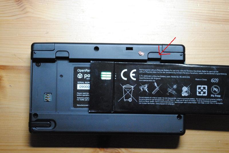

Hallo,
auf dem Foto habe ich markiert, wo sich das Blech vorher befand. Es ragte in das Akkufach hinein.
Was ich gerne wissen würde ist, ob dass rausfallen des Bleches im Zusammenhang mit der nicht startenden Pandora steht.
Vielleicht ist es einfach nur ein dummer Zufall und es gibt einen anderen Grund.

Also, wenn der Akku vollkommen leer ist, dann macht die Pandora auch keinen Mucks, das ist normal.
Das kleine Stück Kupfertape hat mit dem Akku nichts zu tun - es ist Teil der Abschirmung des LCD-Kabels, aber die Pandora geht auch ohne wunderbar.
Ich sehe hier folgende Möglichkeiten:
a) Der Akku war nicht korrekt drin (Kontakte nicht korrekt).
b) Der Akku hat nicht sauberen Kontakt mit den Federn (kommt manchmal vor - dann einfach ein Blatt Papier mit ins Akkufach legen, um den Akku fester auf die Kontakte zu drücken).
c) Der Akku wurde eingelegt, als die Pandora bereits am Strom hing (dann erkennt die Ladeelektronik den Akku nicht korrekt).
d) Der Akkus ist defekt.
Da die Pandora ohne Akku noch startet, ist der Ladezyklus noch in Ordnung - denn über den läuft das auch ohne Akku.
