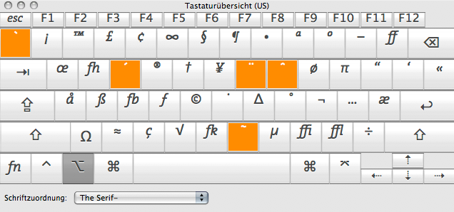

man kann auch die compose-taste einsparen, wenn man es wie der mac macht: der screenshot (diesmal nicht eingebettet) zeigt, welche zeichen beim druecken der alt-taste erzeugt werden, orange zeichen sind compose (genauer dead-key) und es gibt noch eine weitere ebene mit shift-alt.

EDIT: neuer screenshot
