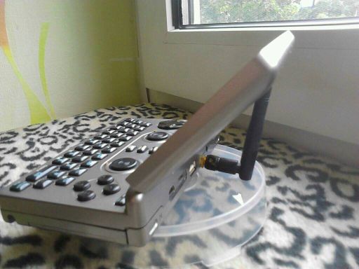

<r>Auch ne echt gut Idee <E>;)</E> <br/>
Oder nen Wlan Mod,der sorgt für <br/>
Stabilere Verbindungen,die Antenne ist abschraubbar und hält das Display auch in Position <EMOJI seq="1f601">:grin:</EMOJI><br/>
Mein Favouriten sind aber die Displayhalter von Infinity <E>;)</E> <br/>
<URL url="http://forum.gp2x.de/viewtopic.php?f=23&t=15655&hilit=pandora+station"><LINK_TEXT text="http://forum.gp2x.de/viewtopic.php?f=23 ... ra+station">http://forum.gp2x.de/viewtopic.php?f=23&t=15655&hilit=pandora+station</LINK_TEXT></URL><br/>
Edit:<br/>
Du hast dein Scharnier Metallverstärkt?????<br/>
Das sieht ja mal Hammer aus,kompliment Cyperterror <E>;)</E></r>
