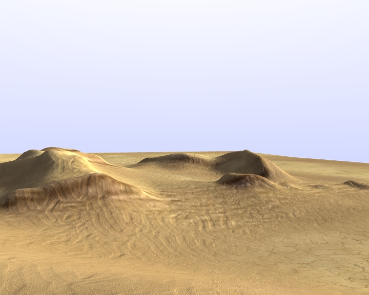

Im Anhang ein Mockup, was ich in Blender gebaut habe. Ein kleines Landschaftsquadrat, auf dem ich Heightmapping+Satfoto+Texturesplatting+Normalmap+Detailtextures probiert habe. Mit der neuen GLSL-Shaderansicht kann man sich das bei der Grafik in Echtzeit anschauen. So in etwa stelle ich mir die Grafik vor.<br/>
<e>
</e></QUOTE>
Wow, so schön sahn meine Landschafts-Versuche in Blender nicht aus. Ich hab das mit der Height-Map auch nie richtig hinbekommen. Entweder war es zu grob oder das scaling war falsch, hatte es mal vor einiger Zeit mit meinen Height-Maps probiert. Am Ende hab ich einfach ein Mesh-Gitter genommen und mit dieser "weight" zeichenfunktion verknüpft. So kann man die Hügel einfach auf das Mesh malen, je öfter man an einer Stelle drüberpinselt, desto höher wird der Hügel. Dann hatte ich eine prozedural generierte Oberfläche drübergelegt (stinknormales Blender-"Material") die abhängig von der Höhe der Landschaft anders aussah. ich mus nachher mal ein Bild meiner Insel rauskramen, ich hab bis heute noch kein gescheites Licht-Setup hinbekommen, das soll aber mit dem neuen Blender 2.48 super gehen. <E>^_^</E> ( <URL url="http://www.blender.org/development/release-logs/blender-248/sun-sky-and-atmosphere/"><LINK_TEXT text="http://www.blender.org/development/rele ... tmosphere/">http://www.blender.org/development/release-logs/blender-248/sun-sky-and-atmosphere/</LINK_TEXT></URL>" onclick="window.open(this.href);return false; )<br/>
Für die Wüste ist das natürlich einfacher zu realisieren. Ist auch Hitzeflimmern in der Entfernung möglich bzw. für die Pandora akzeptabel? Mit Shadern kann man ja einiges machen, vielleicht auch ne Fata-Morgana? <E>:D</E></r>

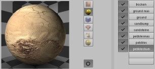

<r>Für diesen Test hatte ich einfach nur nach Gefühl ein paar Hügel gesculptet ohne Weightpaint. Bei gegebener Heightmap würde man in einer Echtzeitanwendung die Geometrie einfach durch nen simplen Vertex-Shader ballern (Höhe=Texturintensität).<br/>
Das Lichtsetup bei meinem Wüstenquadrat war eine senkrechte Hemi für das ambiente Licht und eine Sun ohne Schatten, die Hemi leicht bläulich, die Sonne etwas gelb. Wäre in einem Shader für Echtzeit simpel umzusetzen. Schatten hatte ich keine angeschaltet.<br/>
Au ja, Hitzeflimmern, das wär toll, aber erstmal schauen, wie gut die Pandora 5,6 oder 10 Texturlayer verdaut (siehe Bildchen <E>;)</E> )</r>

<r>Hübsche Textur.<br/>
Ich brauch echt nen neuen Rechner, dann kann ich auch mal richtig mit dem neuen Blender 2.48 loslegen, mein 1.1 GHz AthlonXP is nicht gerade eine Rendermaschine. <E>:lol:</E><br/>
Hiwer meine bescheidenen Versuche mit Landschaft. Eine Insel wo ich am Wasser verzweifelt bin aber immerhin hab ich mit Partikeln und dem bekannten Weight Paint annähernd sowas wie Vegetation hinbekommen:<br/>
<URL url="http://img378.imageshack.us/my.php?image=insel5amc4.jpg"><s></s><IMG src="http://img378.imageshack.us/img378/1607/insel5amc4.th.jpg"><s></e></IMG><e></e></URL><URL url="http://g.imageshack.us/thpix.php"><s></s><IMG src="http://img378.imageshack.us/images/thpix.gif"><s></e></IMG><e></e></URL><br/>
Für ein Game darf das natürlich durchaus mit simplen 2D Meshes gelöst werden, in der Wüste gibts ja nicht so viel Gras. <E>:D</E><br/>
Ach, "Gras" hab ich auch hier verwurstet zusammen mit optisch fragwürdigen Hügeln:<br/>
<URL url="http://img87.imageshack.us/my.php?image=landschaft3th2.jpg"><s></s><IMG src="http://img87.imageshack.us/img87/7849/landschaft3th2.th.jpg"><s></e></IMG><e></e></URL><URL url="http://g.imageshack.us/thpix.php"><s></s><IMG src="http://img87.imageshack.us/images/thpix.gif"><s></e></IMG><e></e></URL><br/>
mit dem alten Blender war der Athmosphären-Effekt ehr mau, "Nebel" war einfach nur die Objekte nach hinten transparent machen, geht super mit einfarbigen Himmel, geht nicht mit aufwendigen Sky Texturen weil die Wolken dann plötzlich durch die Berge durchschauen.<br/>
10 Textur-Layer? Hmm... im Zweifel bin ich immer für die Performance und weniger für die Optik. Mit Tricks und kniffen kann man sicher sehr viel aus der SGX Einheit im OMAP herausholen, die Grafik muss ja nur so tun als sähe sie gut aus. <E>:D</E> <E>;)</E><br/>
Wichtiger ist wohl die angestrebte Weitläufigkeit...und da es ne Wüste ist muss sich die Landschaft auch so gestalten lassen, dass man nicht alle 3 Meter das gefühl hat "hier war ich doch schon mal", ist sicher nicht leicht aber wir hätten ja neben Sand auch Geröll, Felsen, Hügel, Oasen und Dörfer und eventuell Grabmäler.... <E>;)</E></r>

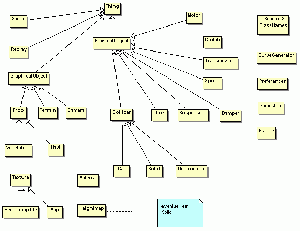

Ich werde über die nächsten Tage ein bisschen planen, Klassendiagramme zeichnen, mich über GLSL informieren, Fotos sammeln etc. Bis die Architektur/Engine steht, dauert es seine Zeit (Engine nicht mit Grafik verwechseln). Ideen, die mir weiterhelfen können (auch sinnvolle Kleinigkeiten) sind willkommen. UI, hoffentlich hab ich mir nicht zuviel vorgenommen :o<br/>

Klar, n grober Entwurf von einigen Klassen als Vererbungsdiagramm im Anhang. (noch ohne Klassenbeziehungen). Ich benutze das Tool Bouml dafür. Das erzeugt mir aus dem UML-Modell leeren Code, Header, Methodenbodys, #include-Reihenfolgen etc. Sehr praktisch.<br/>
Werde das ganze so anlegen, dass das Spiel erst mit der minimalsten Grafik wie nur möglich läuft. Eins nach dem anderen. Und wenn ich noch keine Modelle und Texturen laden kann, dann fahr ich eben mit nem grauen Würfel ohne Räder auf ner Ebene rum. Erst wenn alles funktioniert, dann kommt die Grafik. Der Spaß zum Schluss.<br/>
Hab mir das so gedacht: Erst ein Menü zum Starten, Einstellen, Laden etc. Wenn man auf Start klickt, wird die Szene (bzw. Etappe) geladen. Die Szene kann aber noch nix. Wenn das Starten und Beenden funktioniert, dann wird Szene programmiert. Wenn Szene funktioniert, dann Terrain usw. Nach und nach die Funktionalität. Wenn ich beispielsweise noch nicht den Stoßdämpfer programmiert habe, dann kann die Stoßdämpferklasse nichts außer einer starren Stange simulieren und sich nicht bewegen.. Top Down halt.<br/>
Kann aber sein, dass das alles sehr langsam vonstatten geht (bin auf viele Themen gestoßen, in die ich mich erst einlesen müsste), studiere ja nebenbei, gehe arbeiten und immo bin ich sehr ausgelastet mit einem Projektpraktikum an der Uni, wo es darum geht, ein Fahrzeug von außen mit einer Kamera zu tracken und zu steuern (markerbasierend).. wayne..<br/>

<t>Dito, geschweige dem wuerde ich das Spiel planen, erst recht nicht mit einem UML Diagramm, und dann erst recht nicht ein Klassendiagramm. Es sei denn du hast schon mehrere erfolgreiche Spieleprojekte hinter dir.<br/>
Mach lieber erstmal ein Design-Konzept, halte dich ueber Monate an deine Idee, und entwickel das Framework (oder Engine, wie du das bezeichnen magst) gleichbleibend mit dem Kernspiel.<br/>
Zumal mir auf den ersten Blick das Diagramm etwas seltsam erscheint: Ein "Physisches Objekt" kann keine Darstellungsform enthalten? Beides ist eine Spezialisierung von Thing? Vegetation ist wiederum kein 'physisches Objekt' ?<br/>
Edit:<br/>
Meine anmerkungen bitte nicht im destruktiven Sinne verstehen<br/>
Just my 2 cents</t>
