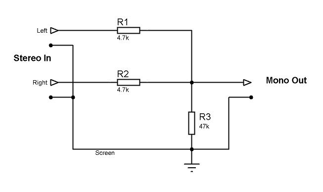

Ich habe mal nachfolgendes gebaut... So ähnlich zumindest.

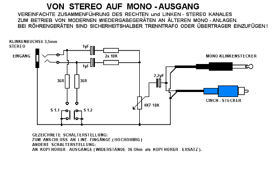

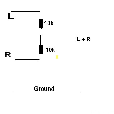

Was Einfacheres habe ich auch noch aber selbst nie probiert!
Abgesehen davon kann ich mir gerade nicht vorstellen was Du machst. Was hat die USB Soundkarte an der Klinke zu suchen? Wenn ich USB Audio out benutze, bleibt die Klinke frei.
Ich nutze für meinen Zero normaler Weise Audio via HDMI.
