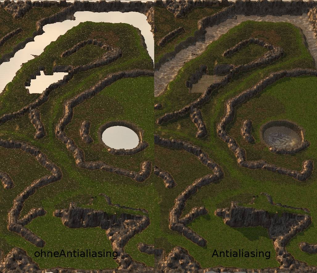

Whynodd
Kann man sowas auch mit nem Pixelshader bauen? Das verringert die Prozessorlast, die je nach Emulator noch gebraucht wird.
So was kann man doch nicht in ein Pixelshader Bauen :o . Soweit ich weiß wirkt der Pixelshader auf 3D Modelle und dann erst auf die Textuhren, doch wir sprechen hier von einer Art Antialiasing und das kann nur auf Textuhren oder wie oben auch auf Bildern wirken also eine Art Nachbearbeitung des fertigen Bildes. Antialiasing in einen Pixelshader zu Bauen, das wäre ja wie ein Kreuzung zwischen Hund und Katze :D
Warum sollte das nicht gehen? Natürlich kann das fertig gerenderte Bild mit einem Pixelshader verändern werden. Das nennt sich dann Postprocessing. Dafür muss das ganze aber irgendwie in der OpenGL Renderpipeline drin sein...
Gehen Ja kla, aber wenn man z.B ein 3D Spiel hat mit 4-9 Pixelshadern und man am ende dann noch ein Pixelshader über das Gerenderte Bild legt sieht das blöd aus, weil die 4-9 Pixelshader darunter nicht mehr zu Geltung kommen, Z-Brush lässt grüßen zudem ging es um Pixelgrafik 320x200 die automatisch auf 800x480 Pixel erhöht wird und Antialiasing macht eigentlich auch nichts anderes doch die Reihenfolge ist immer die selbe
1. 3D Modell
2. Pixelshader auf 3D Modell
3. Textuhr oder Bild
4. und dann Antialiasing über alles (Rendering)
wenn ich jetzt noch mal ein Pixelshader über alles ziehen würde währe das schon wieder eine Verschlechterung des Bildes, weil kein Antialiasing auf dem neuen Bild lastet oder soll dann noch mal Antialiasing angewendet werden :lol: ??
…. Antialiasing kommt immer zuletzt sonst währe das nicht effizient und die Reihenfolge ist immer die selbe
Von Antialiasing redet ja keiner, das ist ne ganz andere Technik, das macht die Grafikhardware von selbst, das muss man prinzipiell nicht programmieren.
