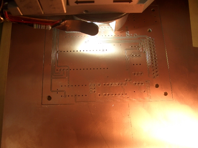

Ich habe letztens einen alten Schaltplan eines EEPROM-Brenners von Batronix in die Finger bekommen und mir mal dazu eine Platine gefräst, die ich nächste Woche bestücke. (der scheint auch auf der Batronix-homepage zu finden zu sein)
Falls das Dinge funktioniert -wo ich mir ziemlich sicher bin- gibt es vielleicht hier Leute, die daran interessiert wären? Eine Sammelbestellung der Platinen und Komponenten wäre bestimmt günstiger.
Ist für Leute, die viel mit Mikrokontroller und so Sachen arbeiten, bestimmt nicht uninteressant, da ein kommerzieller EEPROM-Brenner mal locker paar hundert €uro kostet.
Dieser Brenner brennt sowohl EPROMs wie EEPROMs(Flash bin ich mir nicht sicher, muss ich ausprobieren).
EDIT: Im Anhang ein Bild vom Fräsen der Platine

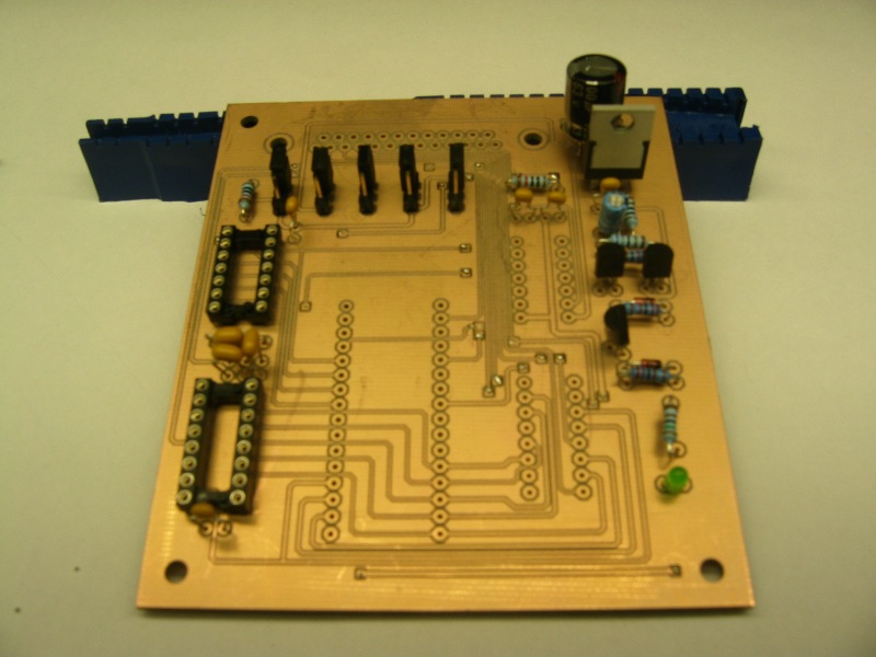

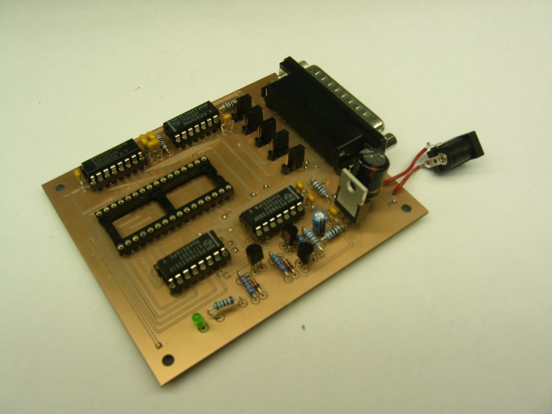

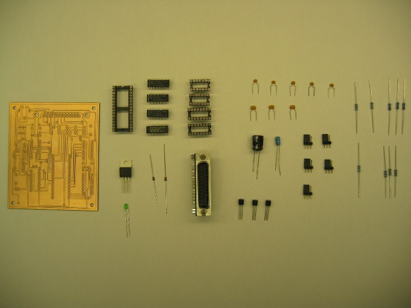

Wollte mal noch die Bilder des fertiges Boards hochladen, um das ganze auch hier abzuschließen. Funktioniert super mit 27Cxx und 28Cxx Speicher-Steine! Habe Daten auf die Steine gebrannt und mit einem anderen Programmer wieder ausgelesen, verglichen, hat alles gepasst. Die Schaltung funktioniert also :)
Nachdem ich die Platine gefräst hatte, habe ich die Vias mit Hilfe von Silberdraht durchkontaktiert; kurzen Stück durchstecken, gezielter Schlag mit dem Hammer, schon hat man eine schöne "Niete". Danach hab ich zwei Stunden lang gelötet und zack, fertig ist das Board :lol:
Nur den Netzstecker musste ich mit einer Litze anlöten, da ich leider keinen passenden für die Bohrungen gefunden habe.
Man hätte den mittleren IC-Sockel vielleicht noch mit einem Brennsockel ersetzen können, der alleine hätte aber mehr gekostet als all die anderen Komponenten zusammen. Für normale DIP-E(E)PROMs langt das absolut.

andymanone said:
Na hat doch prima geklappt und ist doch gut geworden :) !
Am Sockel hätte ich aber nicht gespart und hier einen Nullkraft-Sockel genommen :wink: !
Gtx.,
andY
Hab ich ja geschrieben, zu teuer für einen Prototypen^^ Wenn man eine IC-Zange hat, resp. einen zweiten Sockel draufsteckt, geht aus auch super :)
Naaaaagut :D ,
aber ich sag mal für knapp 7.- Euro inkl. Versand fürn NK-Sockel wärst Du dabei gewesen und dann hättest Du gleich was auf Dauer gehabt :wink: ...
