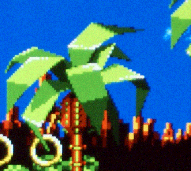

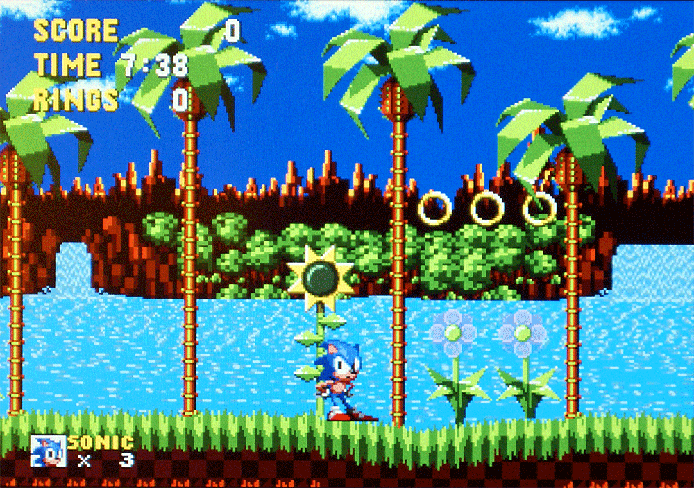

Ich habe mal zwei animierte GIFs erstellt. Man achte speziell auf die Palme. Diese haben an einigen Stellen eine dünne, schwarze Aussenlinie. Diese potenziert sich durch das Ghosting und bildet deutliche, dunkle Bereiche. Auch dort, wo keine Aussenlinie ist, wird die Kante in der Bewegung dunkler. Dazu kommt eine gewisse, optische Verzerrung der Struktur.<br/>
Zudem wird jeder halbwegs dunkle Ton (siehe in der Makro das Palmenblatt ganz links oder das angeschnittene Blatt oben rechts) durch das Ghosting deutlich dunkler was dann große Dunkelflächen bildet.<br/>
Man achte auch auf den karierten Boden ganz unten. Dieser wird in Bewegung schlicht zu einer sehr dunklen Einheitsfläche.<br/>
Die Unschärfe in der Bewegung ist normal. Ich konnte die Belichtungszeit nicht zu sehr verkürzen, da ich komplett ohne Blitz arbeiten musste. Die hier zu sehenden Effekte kommen dem Bewegtbild auf dem Bildschirm aber sehr nahe.<br/>
