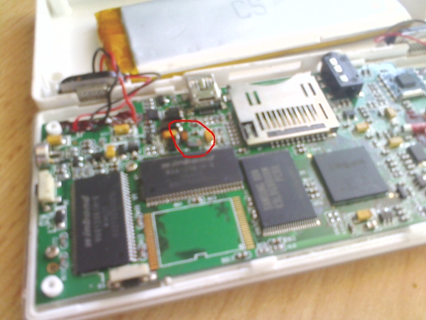

Hilfe mein Dingoo hat seinen Geist aufgegeben.
Am Anfang dachte ich nur er sei gebrickt aber er reagierte auf keine Tastenkombination also war flashen unmöglich.
Dann öffnete ich ihn und musste mit erstaunen feststellen das auf der Rückseite unter dem Akku eine kleine Spule zerbrochen ist.
Ich gehe mal davon aus das dies die Ursache ist aber wie es dazu kommen konnte kann ich mir nich erklären.
Ich habe ihn letztes Jahr noch bei ED gekauft habe aber auch eigenhändig ein stärkeres Akku eingelötet.
Hat vielleicht jemand eine Idee was ich da machen kann?
Evtl. versuchen die spule zu ersetzen?
Ich hänge an meinem Dingoo er ist mein liebster mp3-player :-(

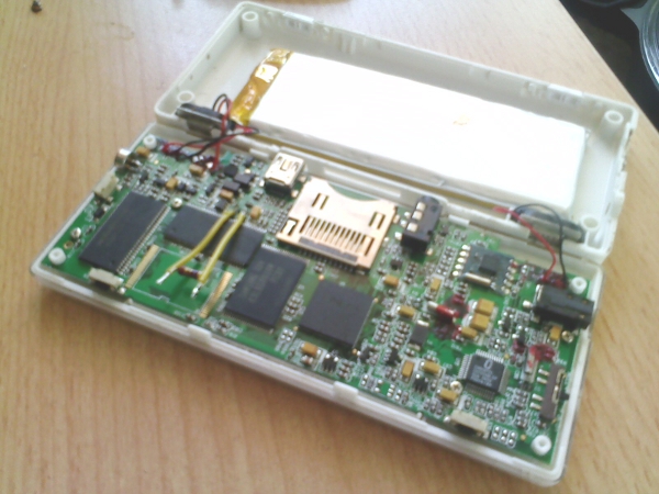

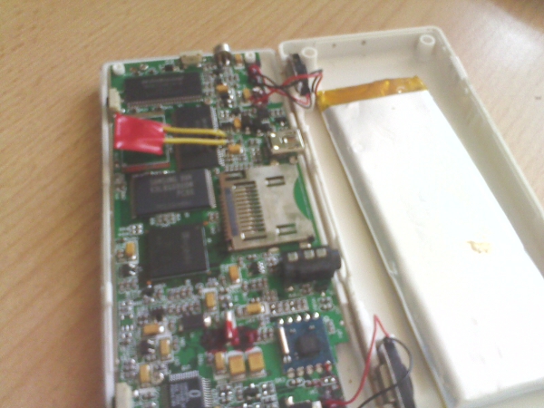

<r>So ich habe es geschafft die Reperatur des Dingoos anzugehen.Leider musste ich für die Fotos auf mein Handy zurückgreifen da die Kamera kaputt ist.<br/>
Hier nun eine kleine Beschreibung der Dingoo-rettung <E>:-D</E> <br/>

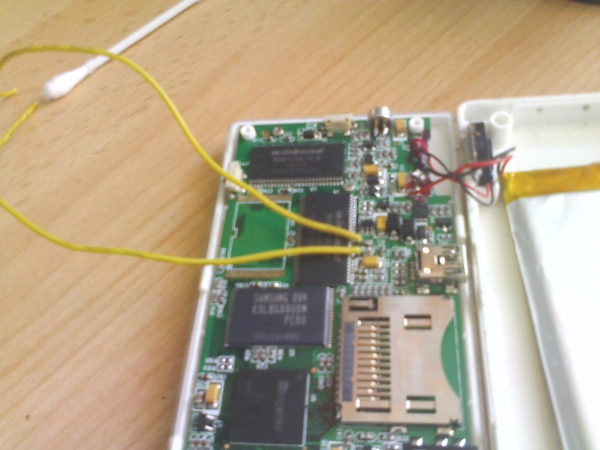

1. Ich entfernte mit einem Messer vorsichtig die Reste des kaputten Widerstandes bis die Lötstellen komplett frei waren.Dann reinigte ich die Stelle mit Isopropanol um alles restlos zu entfernen.<br/>

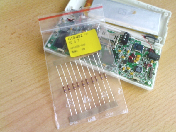

Die Widerstände holte ich mir bei Reichelt und wählte Widerstände mit 4,7 Ohm und 1Watt Leistung.Ob dies ausreichend dimensioniert ist weiss ich leider nicht.<br/>
Ergänzung: Man sollte immer auf die Grösse der Widerstände achten beim Kaufen!Auf Fotos sehen sie alle klein aus!<br/>
2.Dann habe ich Kabelstücken (man sollte sehr kleines Kabel nehmen sonst wird das zu frickelig, wie zb. an Lüftern) als Verlängerung angelötet da es für mich unmöglich ist den neuen Widerstand, aus platzgründen, an die alte Stelle anzubringen. Es reicht nur 2mm des Kabels zu entmanteln weil die Lötstellen auch nicht grösser sind.Als beste Variante stellte sich raus den Platz zu nutzen wo ein Speicherbaustein fehlt.So kommen Akku, Widerstand und Board sich am wenigsten in die Quere.Einen Lötkolben mit kleiner bis feiner Spitze sollte man wählen weil man nicht sehr viel Spielraum hat.<br/>
Ruhiges Händchen war gefragt <E>:O</E> <br/>
3.Der nächste Schritt war diese Kabel entsprechend einzukürzen, so das der Widerstand auch an der gewünschten Stelle seinen Platz findet.Schnell zusammen gelötet und mit Isolierband isoliert damit es zu keinen unerwünschten kontakten kommt.<br/>
WICHTIG! Man sollte am besten ein blatt Papier zwischen Board und Widerstand&Kabel legen damit man nicht ausversehen irgendwas anderes zusammen lötet <E>:nope:</E><br/>

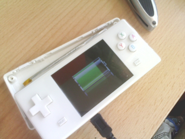

Dann habe ich schnell die Dingoo am USB angeschlossen und Voila! sie startete und fing an zu Laden als wäre nie was gewesen <E>:juhu:</E> <br/>
Jetzt bin ich erstmal glücklich sie wieder zu haben und hoffe das sowas nicht allzu schnell wieder passiert!<br/>
(schade das man nur 3 Bilder in den anhang machen kann)<br/>
mfg</r>
