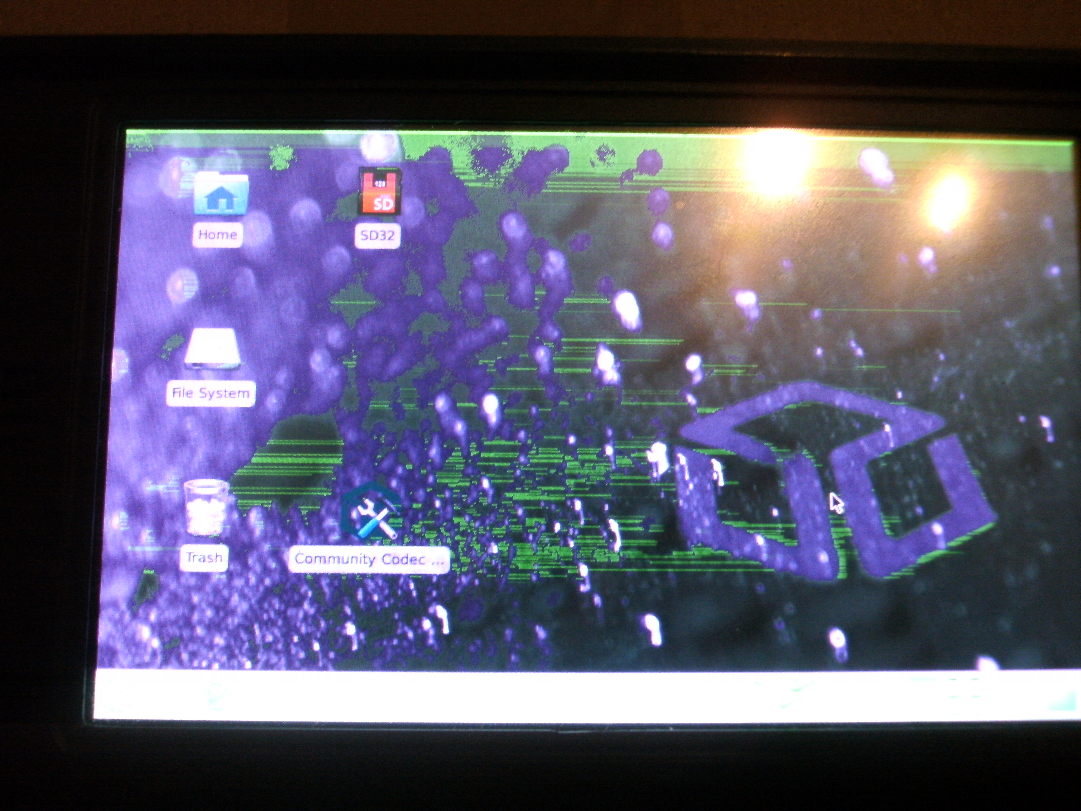

Gestern war noch alles ok. Heute morgen Pandora angemacht, und da kam dann dieses Bild.
Kann ich da ohne ED noch was machen?? Oder eher nicht???

Ne da kann man nichts mehr machen nur tauschen der ist kaputt aber man sieht das es nicht durch einen Sturz passiert ist da es nicht gerissen sondern ausgelaufen ist.

Das LCD-Kabel könnte vielleicht auch ein Stück rausgerutscht sein, aber eher unwahrscheinlich.

Definitiv das LCD-Kabel, und das werde ich auch definitiv gegen das neue, robustere tauschen.
Boa ich finde, das sieht echt böse aus. Für mich sieht das fast sicher danach aus, wie wenn das LCD bereits ausgelaufen ist. Überall wo diese schwarzen Stellen mit den grünen Streifen sind, da halte ich das Schwarze für bereits tote Bereiche. Hoffentlich ist es wirklich nur das Kabel. Finde ich schon bemerkenswert, wie es zu so krassen Mustern kommen kann. Wäre interessiert, wie die Sache ausgeht!

Glaub mir, es ist das Kabel :)
Die Übertragung läuft über mehrere digitale RGB-Signale, wenn da was ausfällt, fehlen ein paar Bit ;)

Jedes Kabel kostet uns Geld, und die, die schon in den Scharnieren eingebaut waren, bleiben da auch drin.
Bisher ist auch nur jedes 20. ausgefallen, das rentiert sich nicht.
Wenn das alte kaputt geht habe ich ein neues in ein paar Tagen eingebaut.
