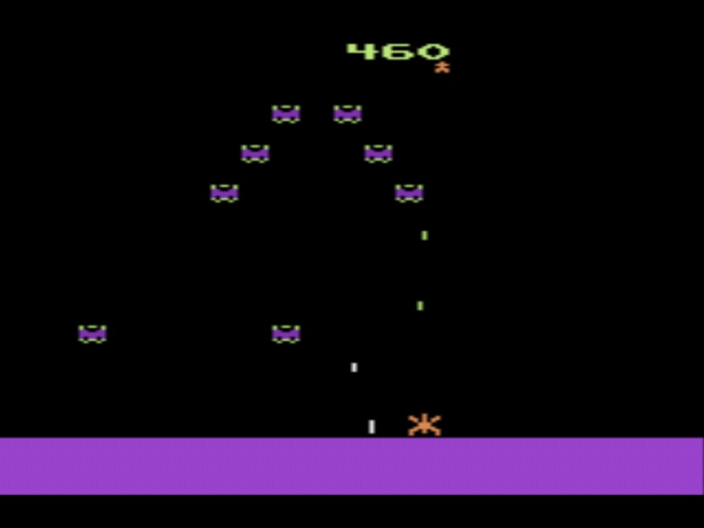

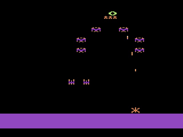

<t>Man darf aber auch bei den älteren Konsolen und Computern nicht vergessen, dass ein ganz scharfes Bild ja eigentlich nicht wünschenswert ist, denn wer will schon genau jedes Pixel und jede scharfe Sprite-Kante in der Grafik sehen?<br/>
Retro-System-Emulatoren am PC arbeiten oft mit "BLUR" oder "ANTIALIAS" Effekten, um ein weicheres, leicht verschwommenes Bild zu erzeugen, weil dann die Grafiken einfach besser aussehen. Ich finde, daß die VCS-2600-Grafik über den Antennen-Anschluss am TV genau richtig dargestellt wird. Die Kanten scheinen abgerundet und es sieht insgesamt ordentlich aus.<br/>
Deshalb verwende ich, wenn ich das VCS-2600 an meinem TV nutze, auf diesem Kanal dann auch nur eine geringe Schärfe-Einstellung.<br/>
Hier mal zum Vergleich 2 Bilder des VCS-2600-Spiels "PHOENIX", die ich mit dem STELLA-Emulator am PC gemacht habe. Das obere Bild ist gefiltert und leicht unscharf, sieht meinem VCS-2600 Bild am TV sehr ähnlich, wenn ich die Konsole über meinen Videorekorder anstecke. Unten ist das gestochen scharfe Bild des Spiels, wie es auf einem PC-Monitor dargestellt wird, wenn kein Grafikfilter im Emulator aktiviert ist. Mir gefällt das obere, unschärfere ganz klar besser.</t>
