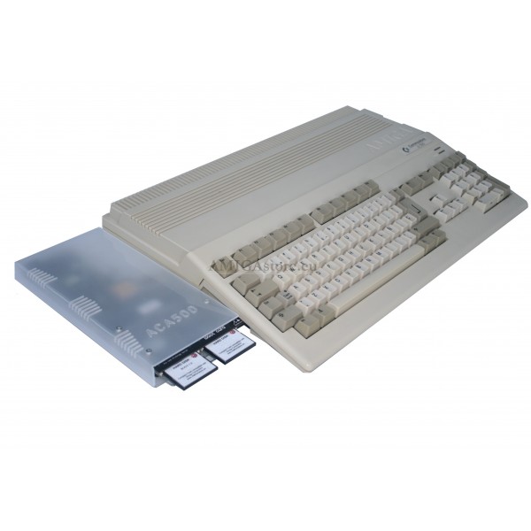

Das Gerät kann in Nahezu jeden Amiga 500 eingesetzt werden und bringt Kickstart 1.3 und 3.1 sogar mit.
Erweitert den Amiga um 1,5 MB nutzbarem Extraspeicher

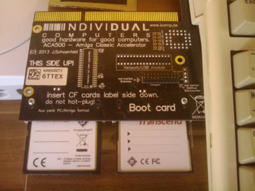

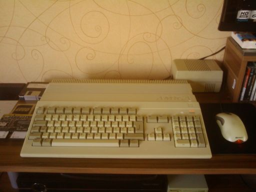

Sieht angeschlossen bei mir so aus:
Ironischerweise kann ich nur vom AUX Slot booten aber ist auch gut für mich.
So kann ich alles am PC auf ne CF Karte mit Fat32 knallen und wunderbar Dateien Tauschen.
Liegt warscheinlich daran dass der Boot Slot keine Fat32 erkennt :yes:

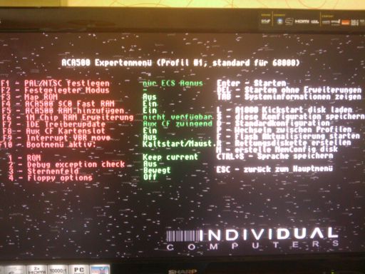

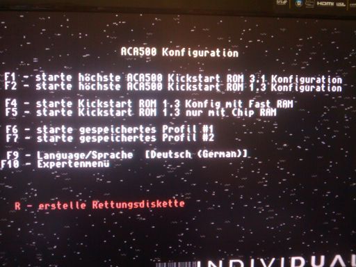

Hier Bilder vom Menu nach dem Einschalten des Amigas:

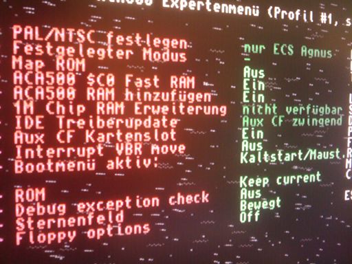

Hier das Expertenmenu:
Und hier sieht man im Expertenmenu dass ich leider keine 1 MB Chipramerweiterung bekomme.
Ich versuche aber baldig ein Firmware Update,vielleicht liegts auch daran.

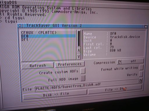

Mit der Software TSGUI kann ich gaanz einfach jede ADF auf Diskette schreiben:

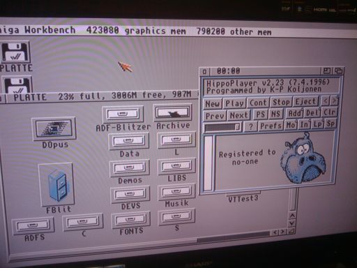

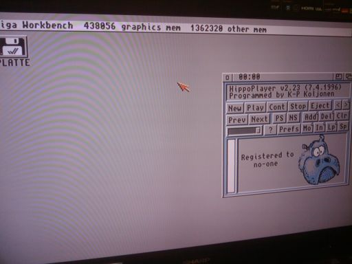

Hier die Workbench mit abeschalteter Amiga 512KB Speichererweiterung:
Und hier mit eingeschalteter 512 KB Speichererweiterung,schaut auf die Speicherdaten oben im Bild.
Hier wurde der ExtraRam leider nur als Fast Ram erkannt und das ACA 500 wandelte es nicht in Chipram um.

Wird wohl dann wirklich am Agnus liegen, daß du nicht mehr als 512kb Chipram laufenlassen kannst, also quasi an der Board- beziehungsweise Agnus-Revision. Obwohl es mich schon etwas wundert, denn damals in den 90ern war unter meinen Kumpels eine Löt-Modifikation bekannt, die es ermöglichte in Verbindung mit einem angebrachten Umschalter, den 512kb Fastram der A501 in Chipram umzuwandeln. Einer meiner Kumpels der am besten löten konnte, hat diesen Umbau dann bei allen anderen gemacht, auch bei meinem A500. Es waren so um die acht A500er insgesamt und bei jedem hat das dann auch geklappt, seinen A500 auf "1MB Chip + 0kb Fast" umzuschalten. Müssen dann wohl alles dafür geeignete Bordrevisionen gewesen sein, aber damals wusste das noch keiner von uns, daß es da überhaupt Unterschiede beim Agnus gab.

Gestern hab ichs noch auf die aktuellste Firmware geflasht,hat aber mit dem Chipram nix gebracht.<br/>

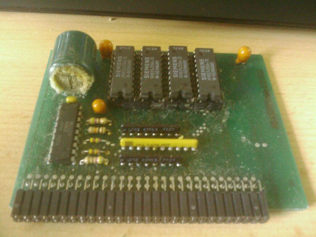

Eine Uhr ist auf deiner 512kB Speichererweiterungskarte. Dringender Rat: Die Batterie entfernen. Die laufen nämlich gerne aus und zerstören mit der Säure die Hauptplatine. Es gibt inzwischen mehr Amiga 2000 die so dahingerafft wurden, als funktionierende.<br/>

Genau so ist es. Das mit dem Batterien-wechseln hab ich übrigens auch noch vor mir. Ich hab insgesamt vier A500 und in jedem ist eine A501-Erweiterung drin. Ein User aus dem a1k-Forum hat sich darauf spezialisiert diese Akkus von den A501ern sauber zu entfernen und die Platine, falls nötig, von ausgelaufenem Zeugs wieder richtig zu reinigen. Dem schicke ich meine vier A501-Erweiterungen demnächst mal zu, bevor was passiert, denn bislang hab ich nix gemacht in der Hinsicht. Ich werde mir aber keine neuen Akkus mehr in die vier A501er einbauen lassen, da ich die Uhr nicht brauche und nur dafür sind die nämlich. Festplatte mit eingerichteter Workbench hab ich eh keine für meine A500er, da brauch ich dann auch die Uhr nicht. Ne Workbench ist nur auf der CF-Karte meines A600 eingerichtet und dessen Elkos usw. sind schon gewechselt.</r>

<t>Ja ich scheine nicht herumzukommen mir ne<br/>
Speichererweiterung zu kaufen.<br/>
Der Elko scheint schon am Auslaufen zu sein.<br/>
(Reinigen natürlich auch)</t>
