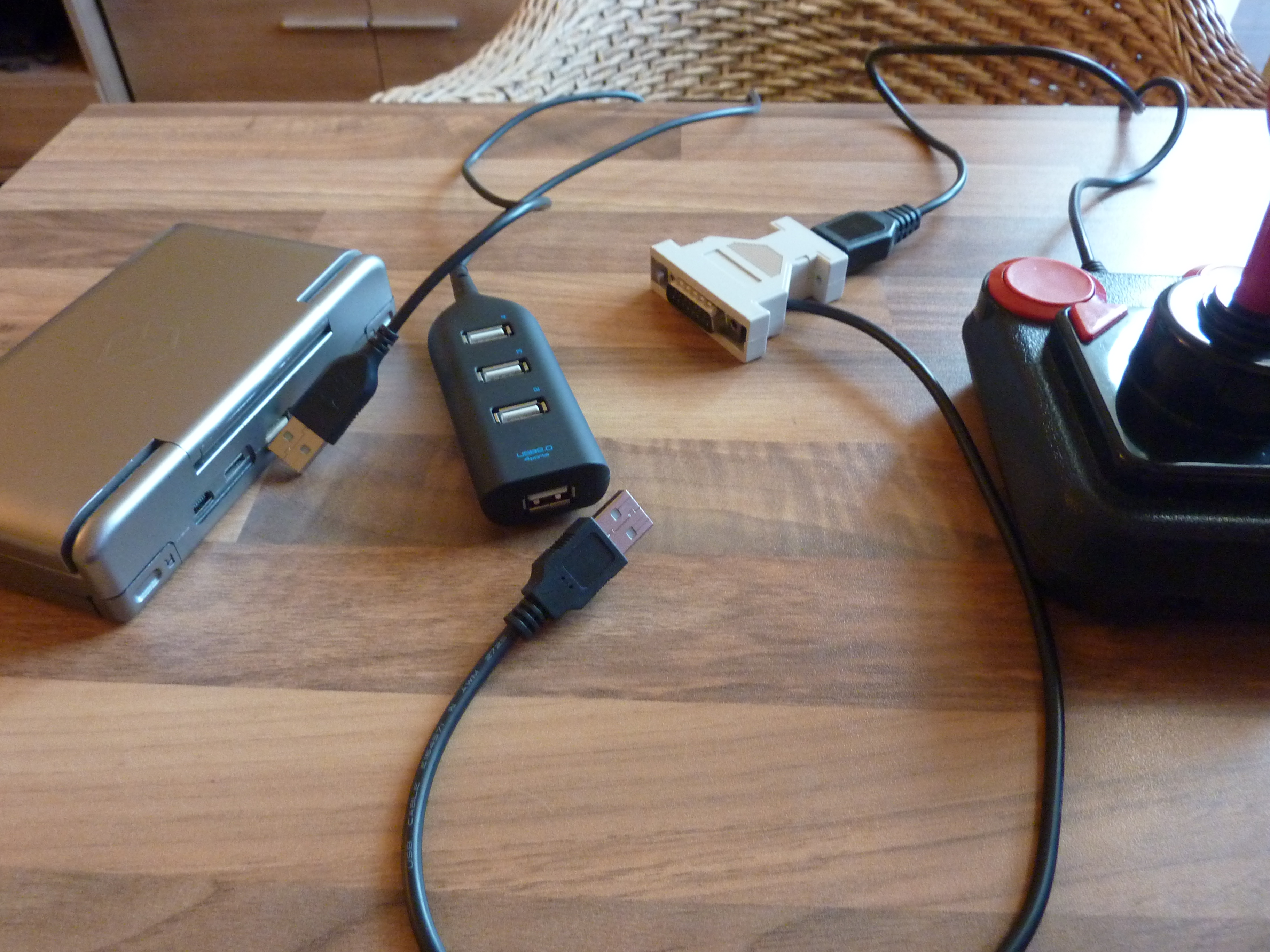

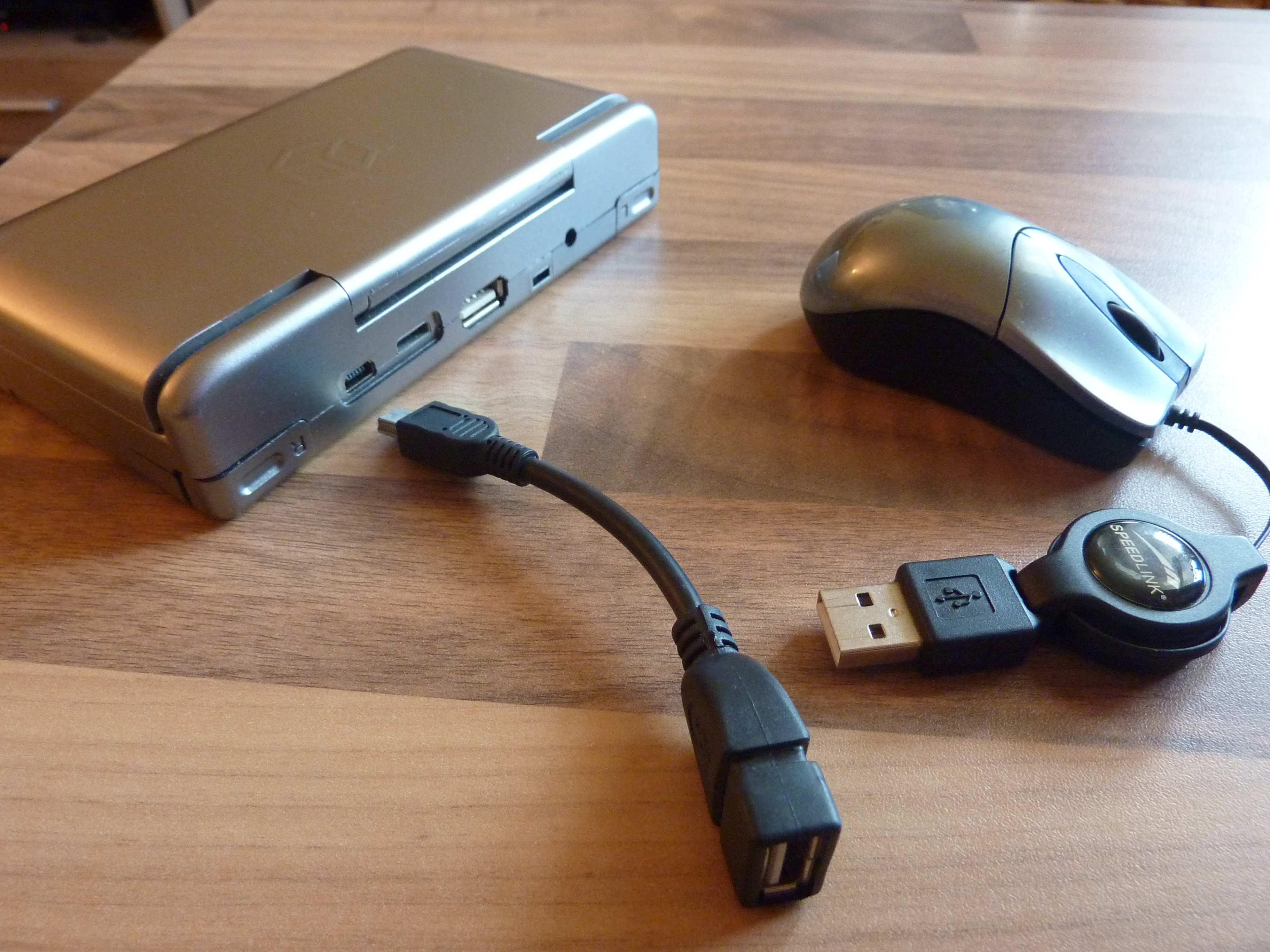

Maus und OTG-USB (funzt):
Nur Joystick nicht (Benutze USB-Hub wie von Ingo empfohlen; läuft auch unter PSX und PicoDrive, hier mal Wolfsoft-Adapter und Competition von Jens Schönfeld):
