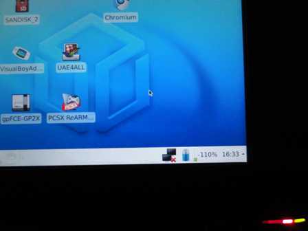

Dem scheint wohl so zu sein... Ich habe nun ein Stückchen Pappe unter den Akku gelegt und zwar auf der gegenüberliegenden Seite der Kontakte. "Unter" den Akku, damit meine ich, dass sich die Pappe nicht zwischen Akku und Akkudeckel befindet! Dass das, gerade zumindest, nicht hilft, sieht man ja wohl deutlich xD
Naja eigentlich finde ich das alles andere als witzig.
Tut mir leid, es so sagen zu müssen, aber für mich ist das mit den Kontakten eher eine faule Ausrede, um einen Designfehler nicht zuzugeben. Nach meiner Einschätzung gibt es, bei meinem Gerät, nicht die geringste Notwendigkeit, etwas mit ins Akkufach zu legen. Es ist mir unbegreiflich, wodurch die Kontakte da besser zusammengedrückt werden sollen. Was heißt schon, die Kontakte seien nicht sauber auf denen der Pandora!? Die Kontakte haben viel Toleranz nach allen Seiten und durch den dann noch langen Federweg sehe ich überhaupt kein Grund, an einem sicheren Kontakt zu zweifeln. Wenn die Kontakte gerade einmal aufliegen, geht der Deckel noch lange nicht zu. Durch Schließen des Deckels werden die Kontakte locker noch 1-2 mm runtergedrückt und dann bleibt praktisch kaum noch Spiel. Also ich kapier's nicht, sorry :(

110%??? Das habe ich noch nirgends gesehen, das kann eigentlich nur vorkommen, wenn der i2c nicht sauber geflasht ist...
Ich muss Dir da mal ein paar Dateien schicken, dann sollte das passen.
