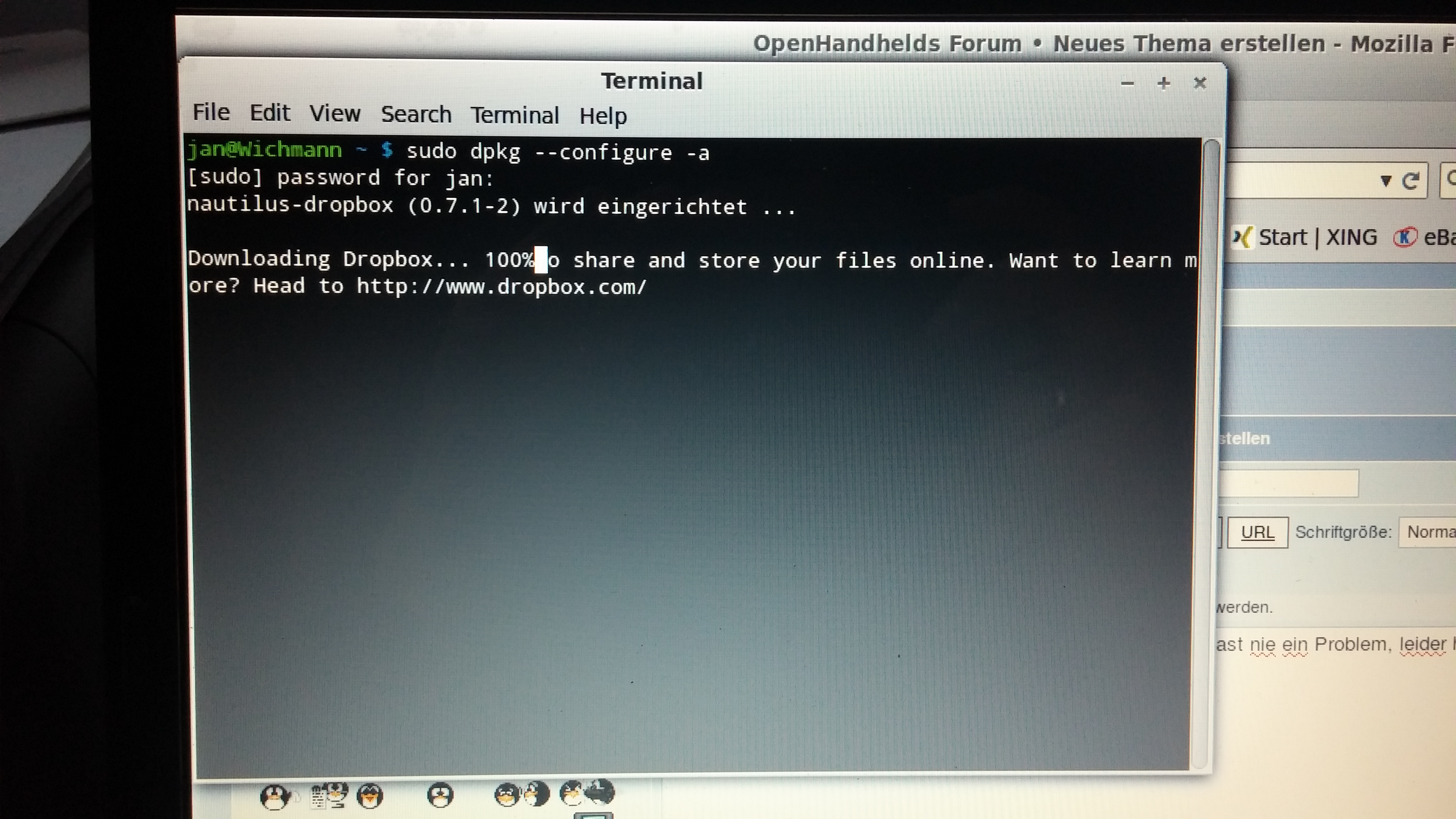

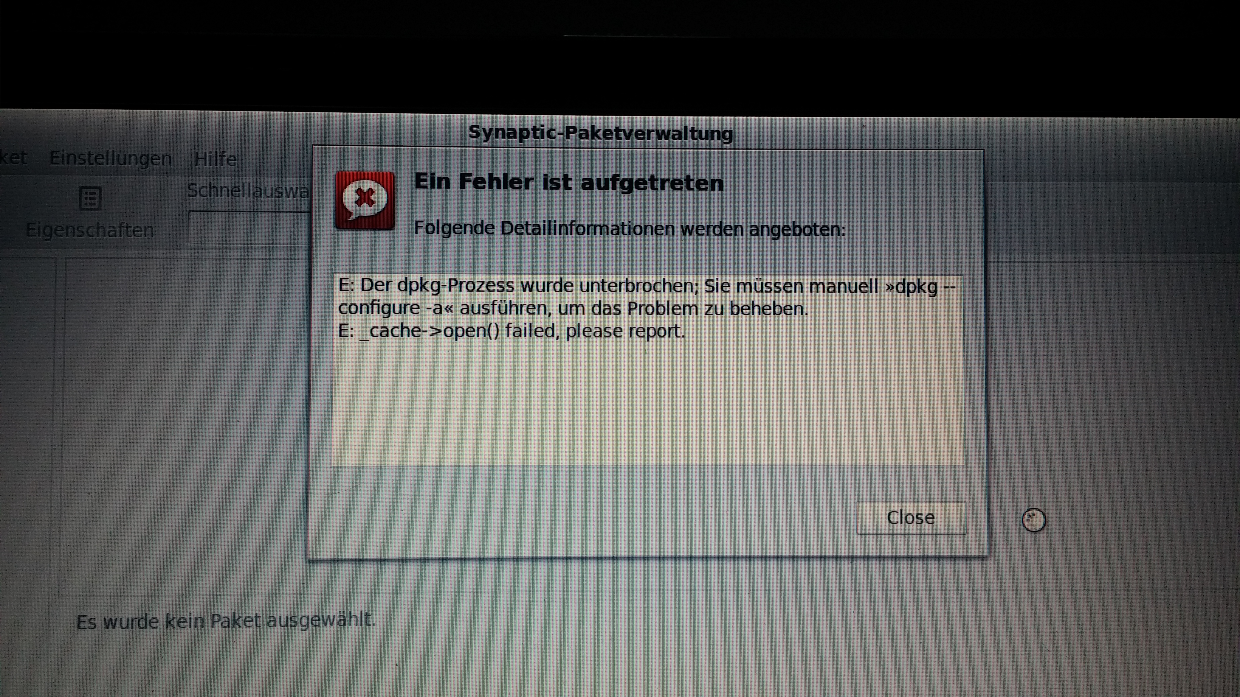

Hallo also erstmal ich arbeite seit langen mit Linux und hatte fast nie ein Problem, leider hat sich mein Rechner bei der Dropbox Installation aufgehangen nun bekommen ich wenn ich Synaptic öffne immer eine Fehler Meldung, wenn ich den Befehl im Terminal ausführe geht es bei 100% einfach nicht weiter, gibt es noch Hoffnung? :unsure:

Code:
apt-get clean   # remove cached downloads
apt-get update  # refresh repository lists
apt-get upgrade --fix-broken  # fancier than the dpkg try
Hast du die Schritte mal probiert?
ggf. danach nochmal mit apt-get install dropbox die instalation neu anstoßen... was für ein derivat ist das...? debian? ubuntu?
He hi Kuru ja das habe ich gerade :-) leider bleibt es wieder bei 100% hängen

Es ist ein Linux Mint leider klappt auch ein anstoßen nicht.
