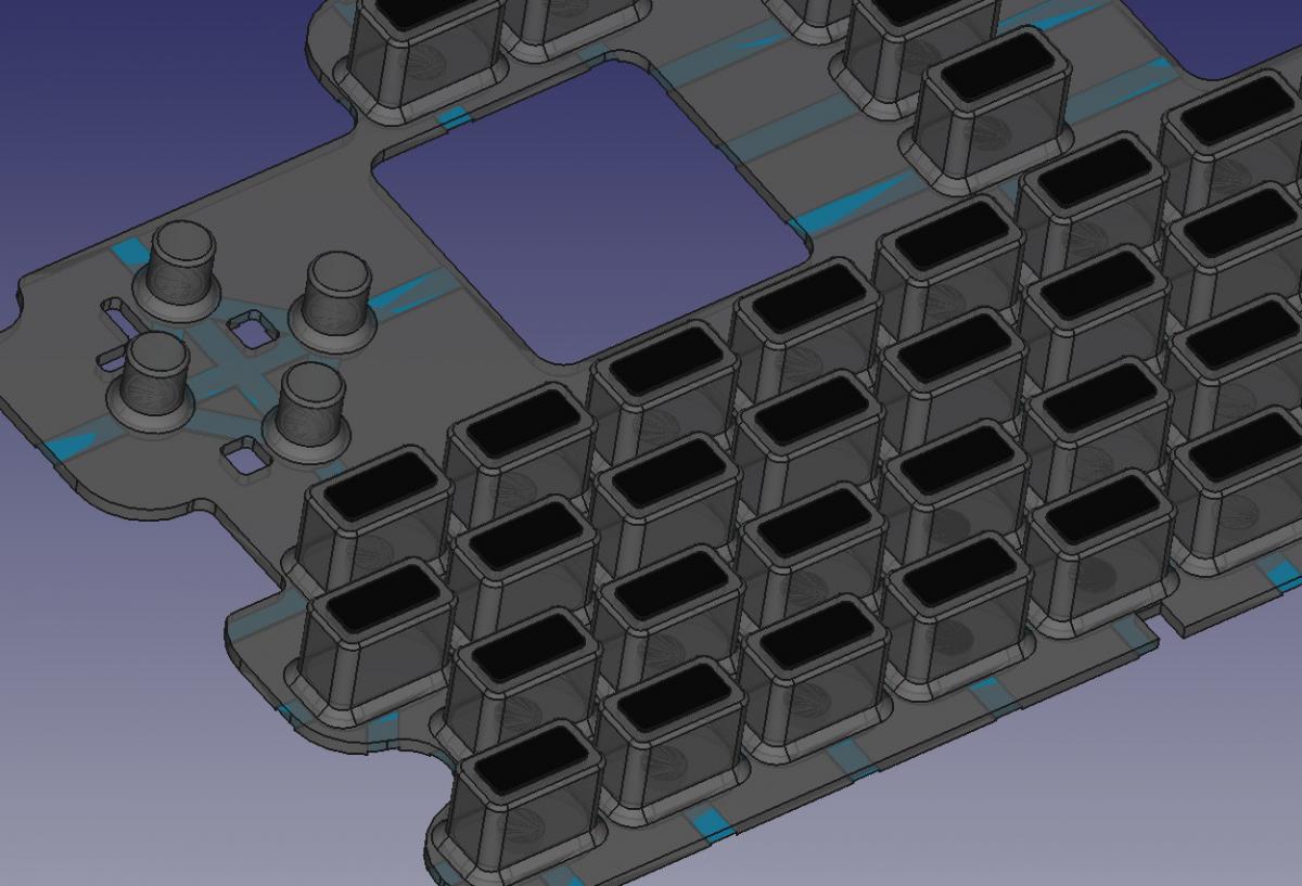

3. The keyboard
The keyboard design is basically finished.
The normal keys will be surrounded by a bit of transparent silicone mat (but will be 0,1mm higher), which will give a nice feeling and also light up the key surroundings as well as the characters.
The only exception will be the gaming buttons:
Here, the plastic of the buttons will be glued on top of the mat, so they feel like standard gaming buttons (yes, this has changed within the last few days).
Mold production here should start within the next week and will take approximately one month.

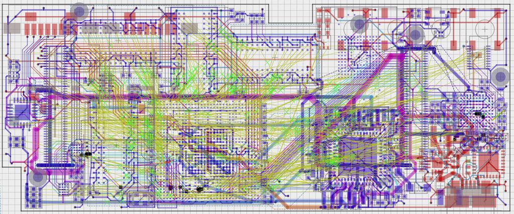

A week ago, Nikolaus restarted the work on the hardware.
Within this week, he created 106 traces within 15 hours work (so about 7 traces per hour).
410 traces are left to be created - so if he continues in the same pace, the CPU board will be finished in about 15 days.
Could be a bit faster as well though (some non-critical traces could be made using the auto-router), but we'll see.

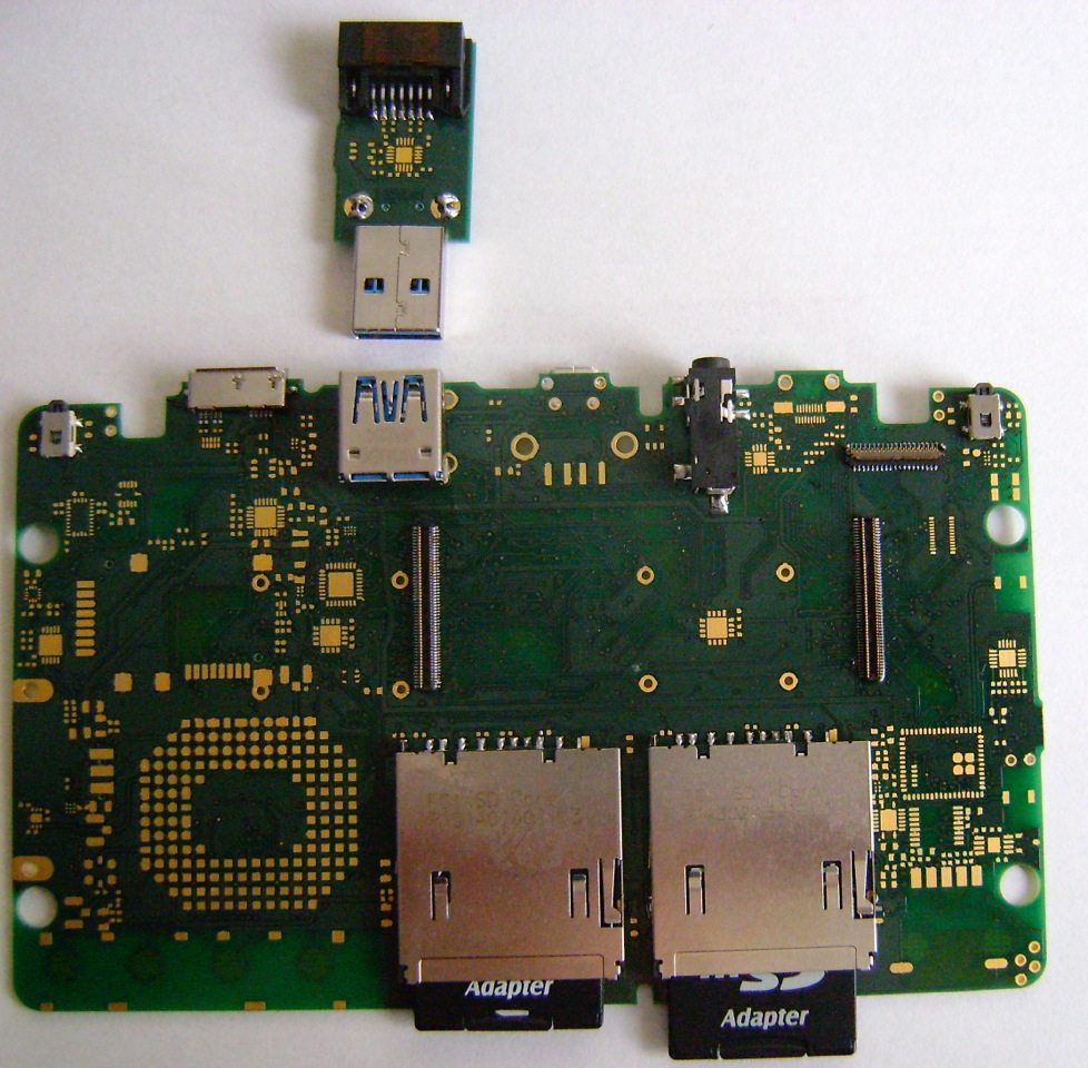

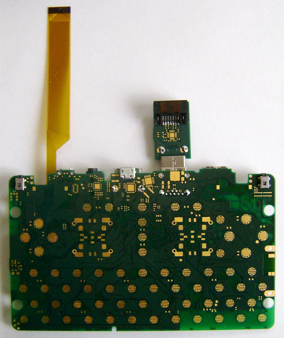

Nikolaus also started to work on the e-SATA adaptor which plugs into our USB port for those who want to connect a SATA device to the Pyra.

3.) Das Keyboard
Das Keyboard-Design ist grundsätzlich fertig.
Die Tasten werden mit einer leicht transparenten Silikonmatte umrandet sein (werden aber 0,1mm höher sein), was ein gutes feeling gibt und die Taste wird rundherum erleuchtet, sowie die Zeichen.
Die Ausnahme sind die Gaming-Buttons:
Hier ist das Plastik von dem Knopf auf die Matte geklebt, dammit fühlen sie sich wie Gaming-Buttons an (Ja, diese Änderung wurde in den letzten Tagen getroffen)
Die Produktion der Form sollte in den nächsten Wochen starten und wird ungefähr einen Monat dauern.

Nikolaus hat auch angefangen am e-SATA-Adapter zu arbeiten, welcher in den USB-Port gesteckt wird, für die, die ein SATA-Gerät an der Pyra betreiben wollen.

Wow irgendwie erinnert mich das Boarddesignbild an ein Spinnenetz:
Das mit dem Sata Adapter finde ich irgendwie cool..
..könnte auch helfen Spiele per externem Sata DVD schneller auszulesen ;)
