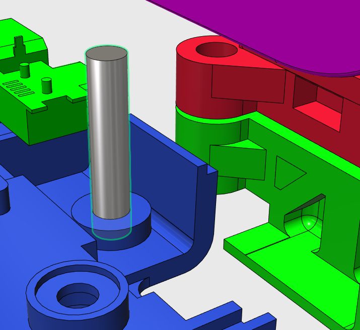

Jedenfalls bin ich mal gespannt, ob das mit den Schultertasten auch funktioniert, ich fühle mich geehrt das mein Entwurf tatsächlich getestet wird. Ich hätte den vllt. besser gestalten sollen, war ja ehr "frei Schnauze" nach dieser einen 2D Skizze ausm engl. Forum. Wichtig ist dass der obere, äußere Button nicht gegen den unteren, inneren drückt, logo. Drum sit da Abstand dazwischen. Der von der Pandora bekannte klassiche Trigger wird unten vom Gehäuse gestoppt, der obere auch aber ebenso intern, das ist nicht mit in den 3D Skizzen zu sehen. Es sollte so designt werden am Ende, dass die Trigger die internen Buttons zwar drücken, aber diese nicht belasten. Und nicht den seelenlosen Metallbolzen vergessen! :-D
