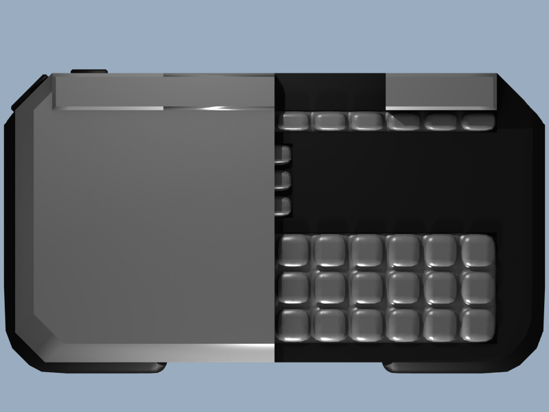

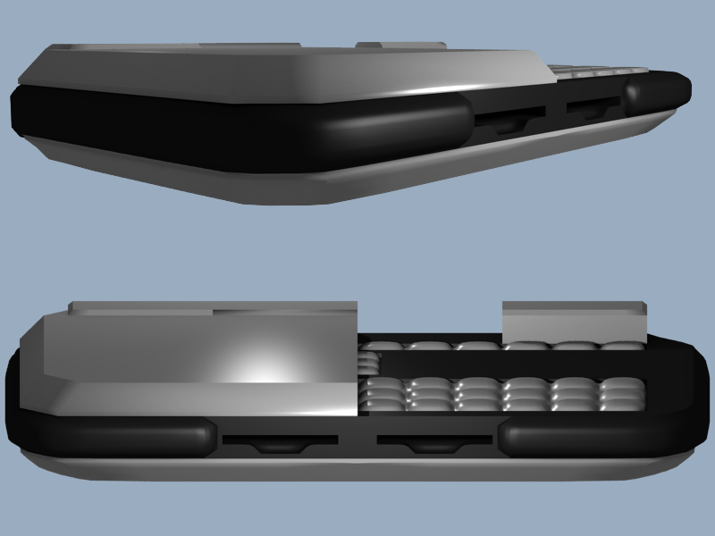

Ein bischen schon. Das Innenleben wird viel gedrängter und da ist die Kopfhörerbuchse ein ziemlich großes Teil das man nicht beliebig herumschieben kann.<br/>
Und ein anderes Thema ist dass Löcher im Gehäuse idealerweise auf möglichst wenig Seiten sind. Das macht eine Spritzgußform wesentlich einfacher.<br/>
Daher ist der aktuelle Stand dass das Poti unten links landet und die Kopfhörerbuchse oben links hinter dem Display.<br/>
Anders (also Einstellung und Buchse unten) geht es nur wenn man die Lautstärkeregelung elektronisch (also per Taster und Software) machen würde - was wir aber nicht wollen.</r>

<t>Ah, ok, dann kommt die Buchse also an die Seite, ich hoffe nur das wird nicht beim spielen stören.., ich vertraue mal auf deine Scills GTA04, die Pyra kann nur gut werden..<br/>
Aber das werden wieder lange 2 Monate (tm)</t>
Re: MIPI Leiden, gute Ideen und Kopfweh[DragonBox Pyra News]
<t>Hinten, nicht Seite.</t>
<t>Also zwischen 4 Schultertasten, 2 USB, 1 Mini USB und der Ausspaarung (gut das Gronkh das nicht liest) für die Armschlaufe ist noch Platz für den Klinke Stecker??? Ok, dann muss das Gehäuse aber richtig umgebaut werden..<br/>
Ich bin mal gespannt wie das dann aussieht..<br/>

Na, immerhin beides auf der linken Seite (gegenüber). Sollte ja schon reichen damit man die Pyra mit der linken Seite nach oben in die Tasche stecken kann. <E>:)</E> Mit dem Gehäuse, das stimmt schon, so ne Spritzgussform ist nicht ohne, für Löcher braucht man dann wohl inlays im Werkzeug die sich entfernen lassen, da sollte das schon alles optimal angeordnet sein für. <br/>
Ich muß echt mal weiter an meinem Pyra Gehäuse in Blender feilen, hab da ein Design im Kopf und es muss raus, wie bei der Pandora. Chancen natürlich 0% dass das Design genommen wird aber schadet ja nix es mal anzugehen, eben wie bei der Pandora. <E>:D</E><br/>

</s>Ich muß echt mal weiter an meinem Pyra Gehäuse in Blender feilen, hab da ein Design im Kopf und es muss raus, wie bei der Pandora. <e>
</e></QUOTE>
Bitte bitte eine Preview!<br/>
Und zu der Slingmount vorne, ich denke das ist keine gute idee, denn bisher konnte man die schlaufe ums Handgelenk klemmen, sie unter spannung halten während man die Pandora in der Hand hatte, was mehr stabilität gab. Vorne würde sie nur stören</r>

<r>Ich hatte schon mal ein Bild vom Gehäuse im engl. Forum gepostet aber das kann man nicht wirklich verwenden, ist alles zu eckig und nur in meinem Kopf da rund wo es sein soll. <E>;)</E> Ursprünglich gings mir auch nur darum, irgend wie 4 Schultertasten nebeneinander anzuordnen ohne dass die sich ins Gehege kommen oder zu viel Platz brauchen. Klappt mit abgeschrägten Kanten oben ganz gut aber insgesammt würde die Pyra auch etwas länger als die Pandora werden, z.B. 15 statt 14 cm. Wegen der abgeschrägten, ergonomischeren Seiten wo trotzdem noch die kantige Pandora Batterie ins Gehäuse rein passen muss. Ist eigentlich kein Thema weil die Pyra so immer noch in die Tasche passen würde aber ED will glaube die Pyra möglichst klein halten, eventuell sind da 15cm schon zu lang. Hab mir auch ne Form überlegt die gut in der Hand liegen kann also abgerundet/abgeschrägt ist und Deckel und Gehäuse trotzdem bündig schließen ohne eine Lücke, das war nicht einfach aber mit nem Design-Trick geht es trotzdem. <E>:)</E><br/>
Edit: hier mal die relativ grobe 3D Skizze (halber Deckel zur besseren Übersicht), man kann das im Bild hoffentlich besser erkennen als nur in der Beschreibung. Der seitliche schwarze Teil soll gummiert sein, die abgerundeten Seiten gehen dabei in die flache Oberseite des Grundgehäuses über. Deckel und Boden der Pyra in grau/Anthrazit , nicht gummiert. Geschlossen bilden Deckel und Boden ein optisches "Sandwich" mit dem gummierten Teil in der Mitte.</r>
